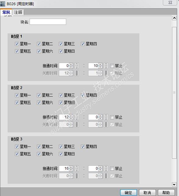

 上面截图是原程序,下面截图是略修改,修改了接通时间(其实不修改也不影响输出,只是,原程序不是在每天0点,8点,16点,各输出一个脉冲信号)
 师傅您好,很抱歉,我回复的第1条,没有表述清楚,现 再解释下:
周定时器B26设置周一到周末七天时间,每天0点,8点,16点(各输出1个脉冲信号)(再配合B29)定时运行1分钟(1分钟后复位)
其实您的程序,周定时器使用上没问题的,我仅仅是将B26设置的接通时间略做调整,即便不调整也能输出的,但不是您注释中标注的“每天0点,8点,16点”,而是“每天0点10分,12点,16点”
