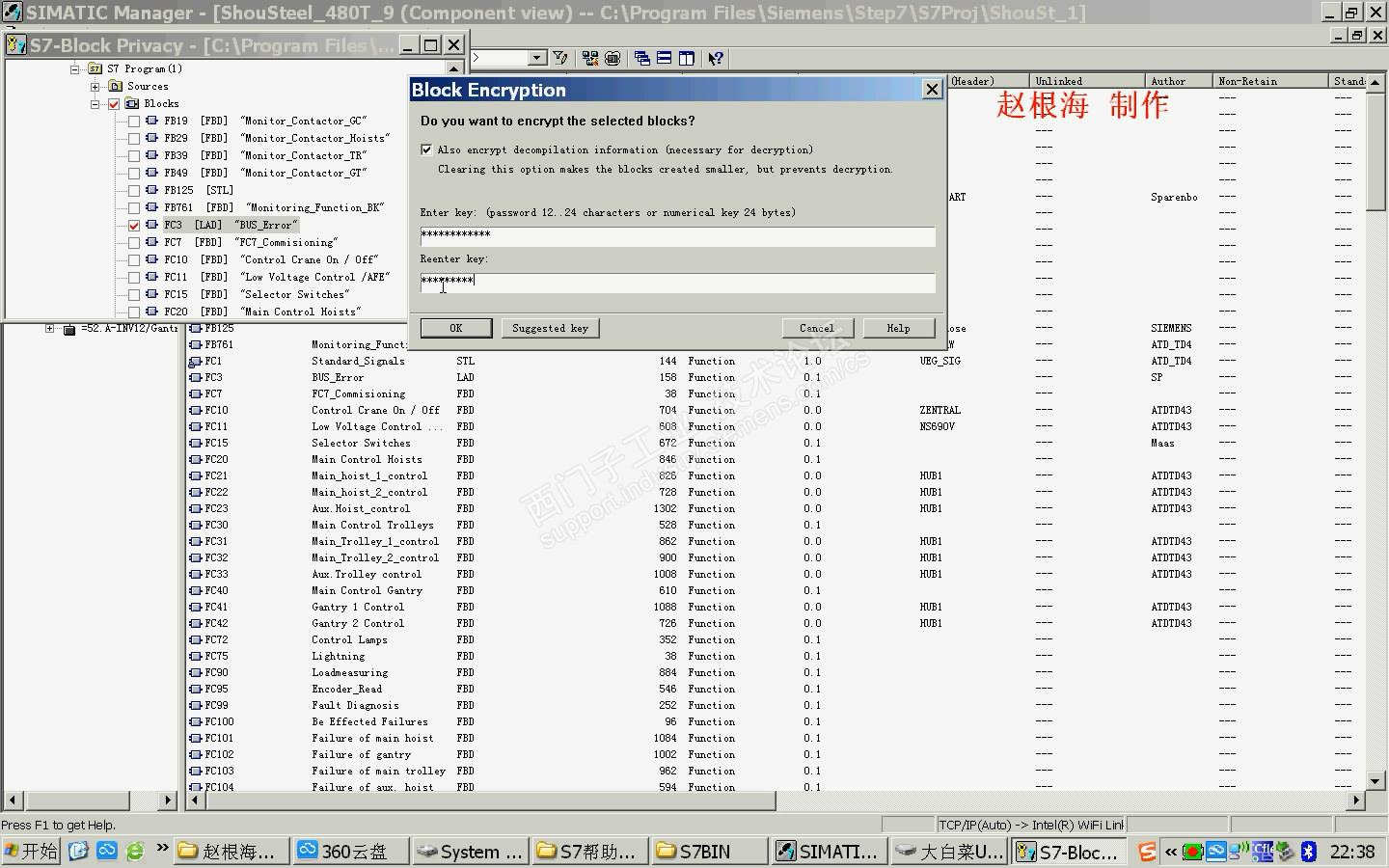

STEP7我用过V5.4和V5.5;STEP7 V5.4的程序加密的块可以破解(S7 Blocks Unlock小工具加密和解密;通过增加和删除KNOW_HOW_PROTECT加密和解密一次只能加密解密一个块);方便学习研究;
S7 Blocks Unlock小工具加密和解密程序块(限于V5.4)
STEP7 V5.5和TIA V14加密的块目前无法破解,保密性更强;好多别人的程序看不了了;关键的程序块就像一个黑盒子了;
STEP7 V5.5加密(小红锁标志)

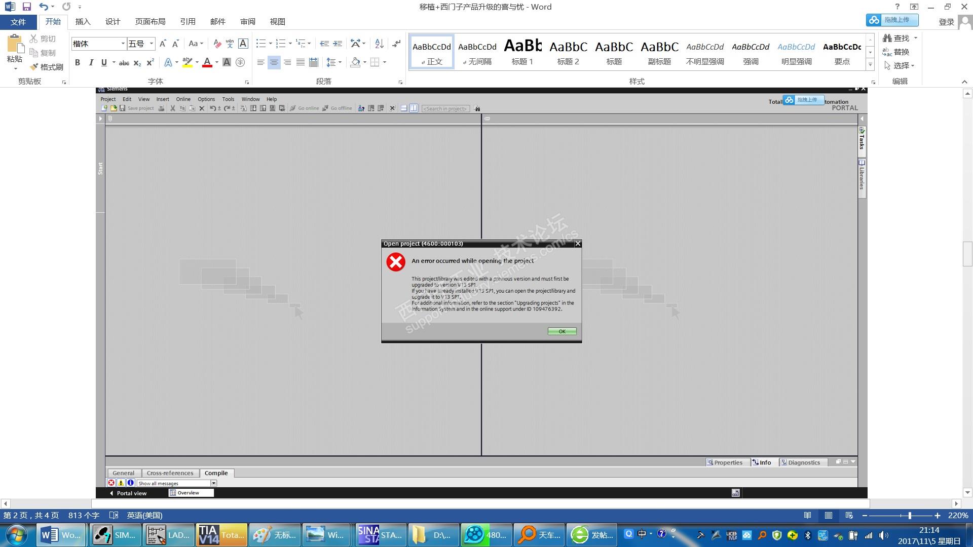

但TIA V14打开TIA V13的项目会出错,这点很不爽;如下图;
TIA V14有一个项目移植功能,一般移植成功的几率很小;一些老款的PLC目前还只能用STEP7编辑和组态;

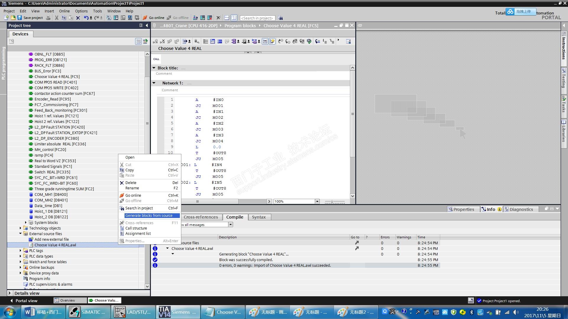

5)STEP7 FC导入TIA V14
将STEP7 FC生成扩展名为*.AWL的文件,从TIA V14导入外部文件;这点很方便;

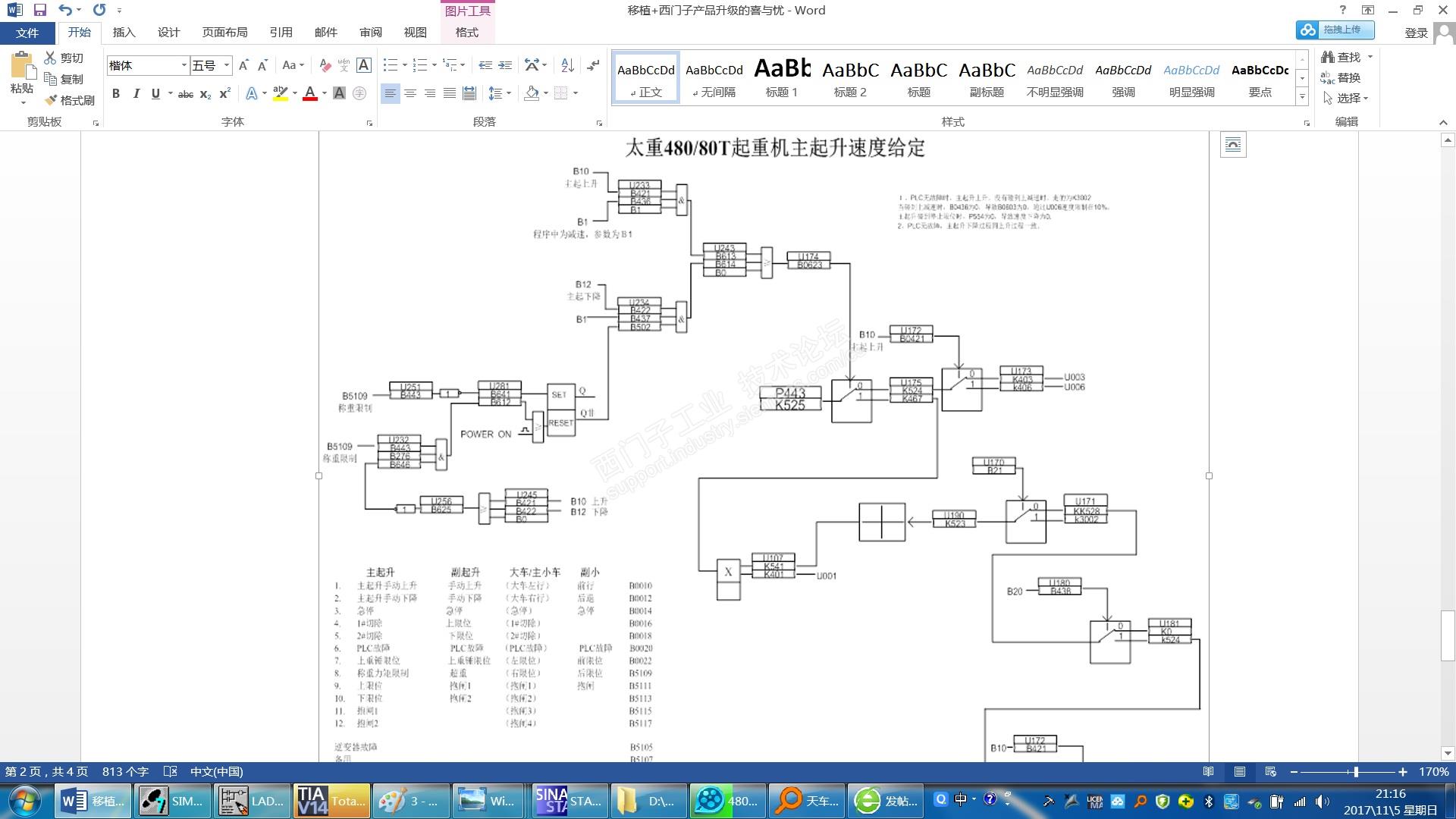

Drive ES用于调试6SE70整流器和逆变器;6SE70现在已停产S120取而代之;Drive ES软件不如S120调试软件直观;之前的变频器逻辑只能自己一点点连线画图;

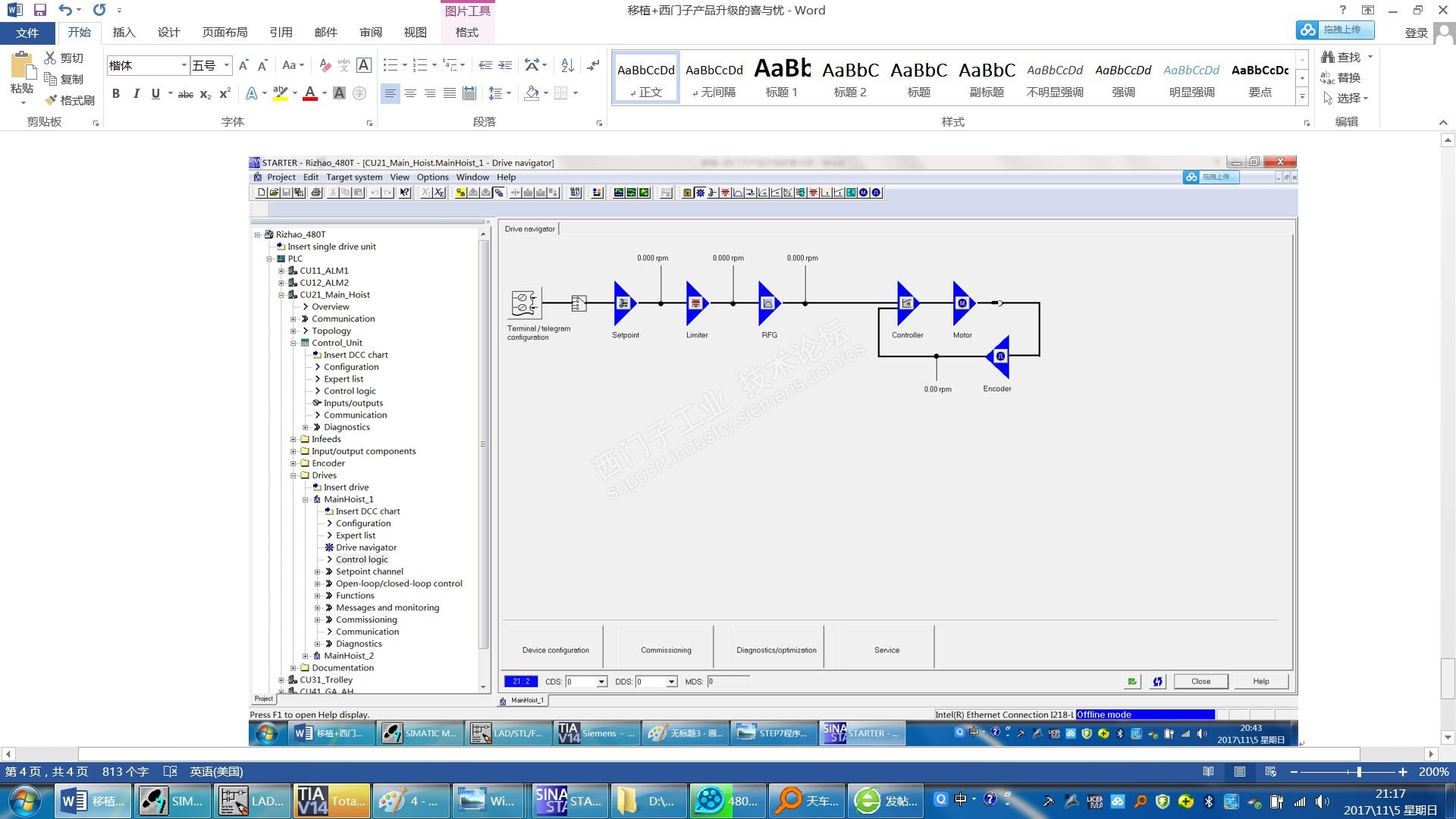

S120调试软件是Starter;Starter软件的可视化框图(速度给定通道、LIMITER、RFG)非常不错,特别直观;一条线对于查找故障也相当有用;
上面两个软件目前还是集成在STEP7中的;TIA V14目前还不能调试S120,以后可能调试S120;
