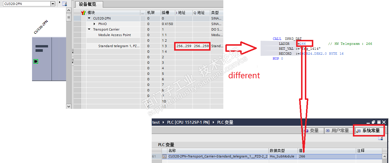

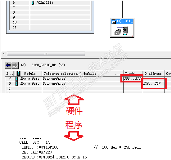

从这之后就一直用博途了,step7只是用来维护旧产品了。刚刚用博途非常的不适应,最不适应的就是装软件,频繁的软件更新,每次装补丁至少一个小时,再后来无意间发现西门子有个论坛,里面有很多可以交流的话题,慢慢的对西门子也越来越了解了,软件更新也下载的也容易了。现在觉得博途用起来还挺不错的,但是有一点还是要吐槽,软件太大了,电脑有点吃不消了。当然用起来还是比较智能的,最大的特点就是拖拽,基于符号寻址。大趋所示啊,以后码农可能不用那么辛苦了。在这里分享下PLC走profinet/profibus协议控制驱动时,step7到博途的注意事项:
调用SFC14/SFC15时,step7和TIA地址不同。
调试时发现,调用SFC14/SFC15时,在step7中,地址为驱动IO的起始地址。
而TIA中地址却不一样。
详细请见之前发的帖子:
http://www.ad.siemens.com.cn/club/bbs/post.aspx?a_id=1342323&b_id=47&s_id=109&num=32#anch
