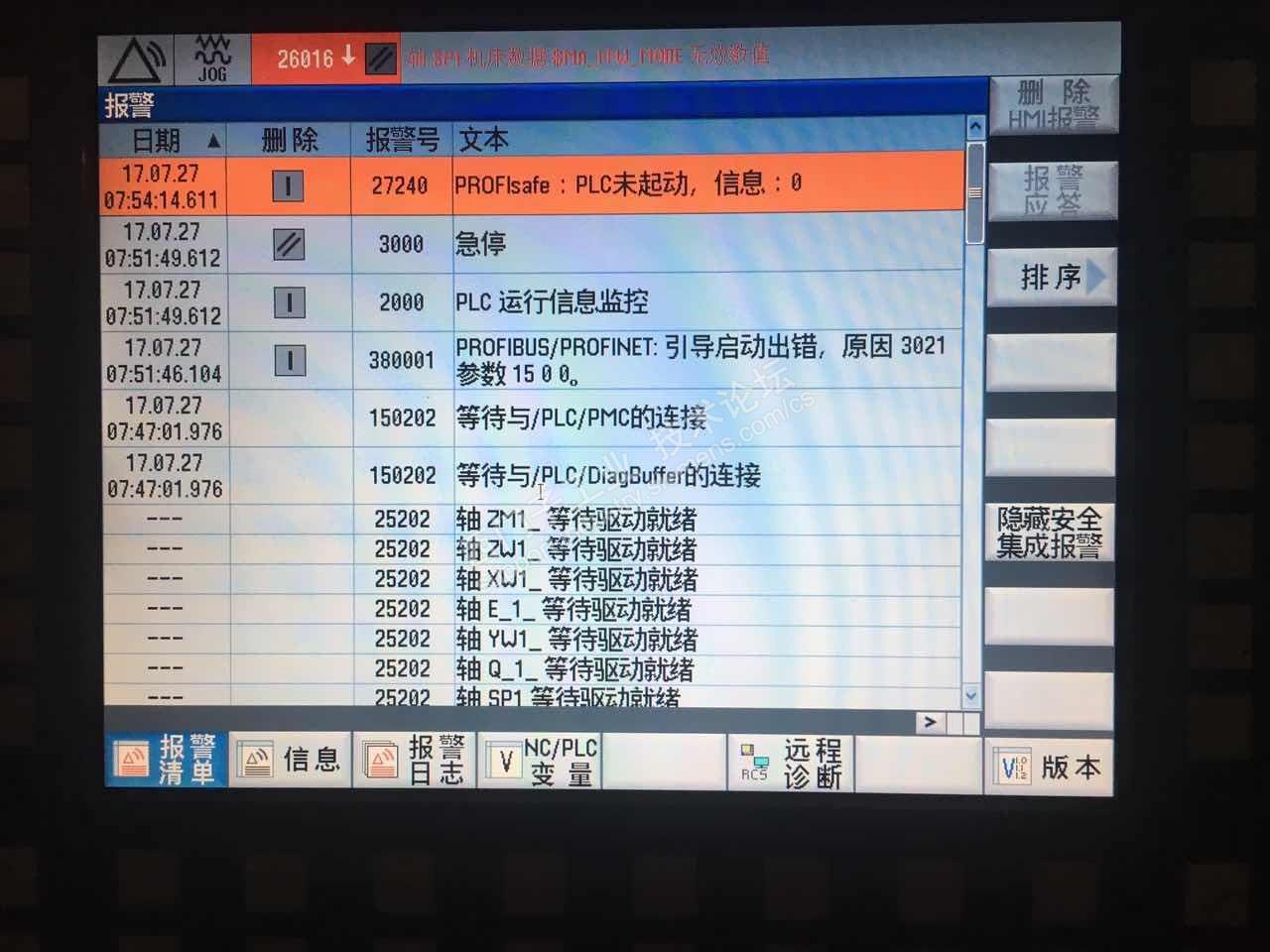

840dsl系统频繁出现PLC停机状态,困扰很久了求大神帮忙分析下什么原因
手机用户20171106840759
注册时间:2017-11-06
1387
2017-11-06 17:58:03

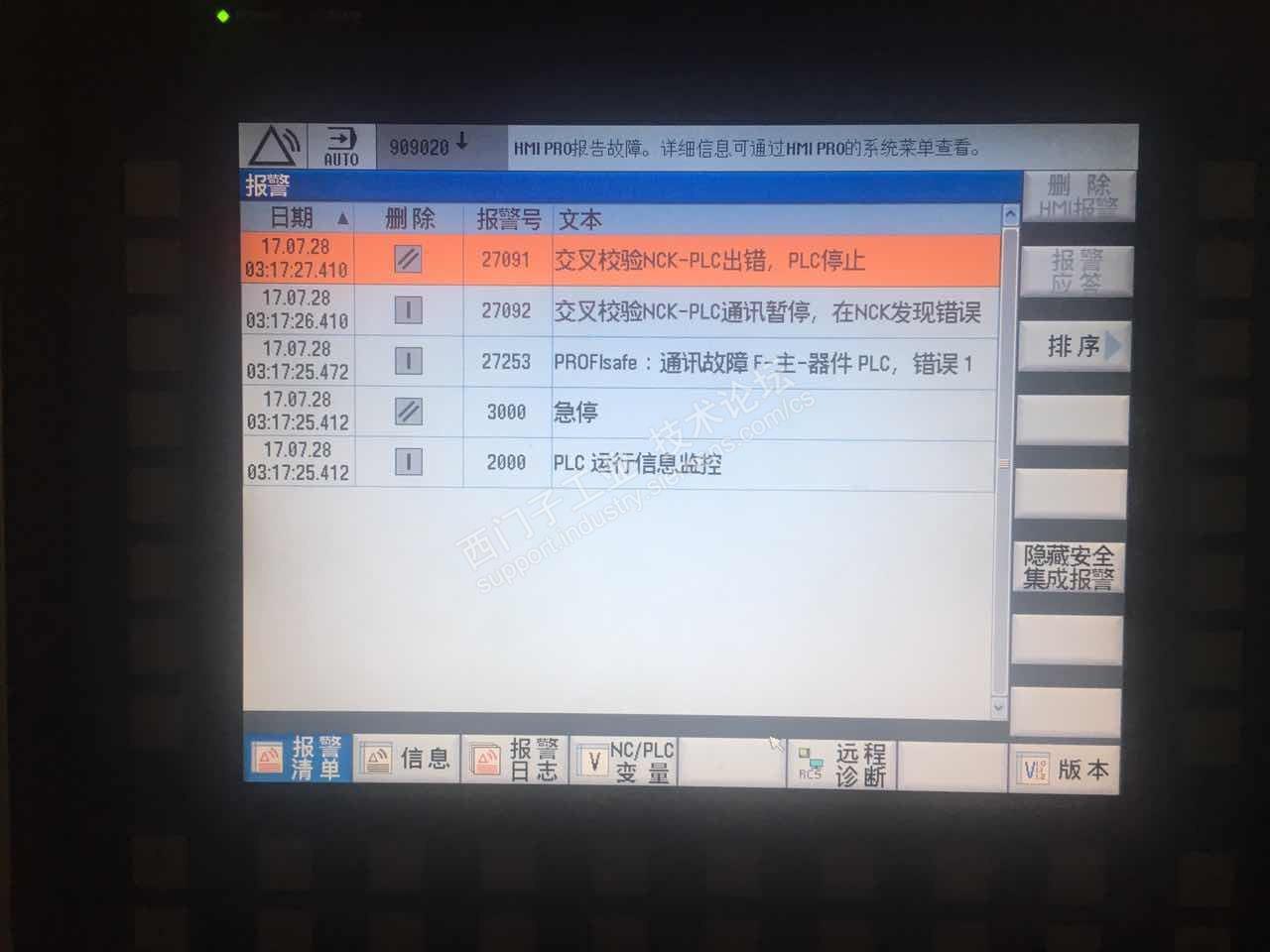

设备经常在无人为干涉的情况下出现PLC停机,断电重启无效,总清后回装PLC才可行,请问下是什么原因?第一张图为设备刚报警断电前的照片,且ncu灯除rdy外其它全部闪烁,第二张为断电后出现的报警,ncu灯rdy常亮绿,stop闪烁。
