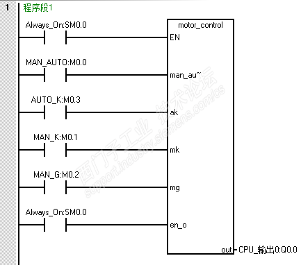

200系列的PLC能结构化编程吗
541
2017-11-07 12:12:11

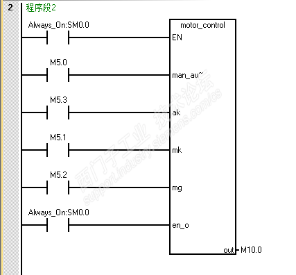

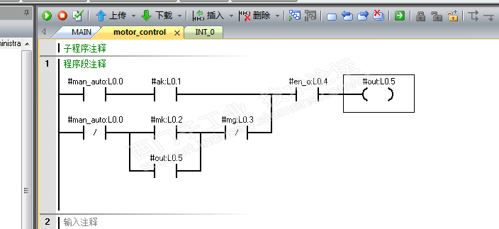

我做的程序运行的时候发现输出位L0.5一接通,其他的就全部接通了,是不是要做成自定义库才能实现结构化编程啊?300的PLC就不会出现这种情况呀,300的用的FC就能做出来,是不是300的FC功能块不属于子程序啊,求解..
