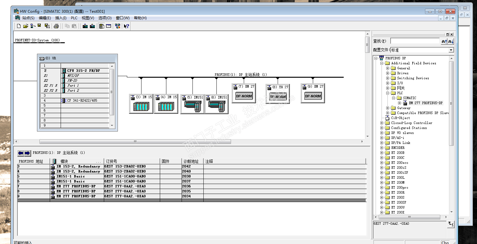

回复:300PLC DP总线添加EM277失败
铁面判官
    337
    40
注册时间:2016-08-24
发布于 2017-11-07 14:55:45
2楼
可以啊,点击DP线,变成黑色加粗状,然后拖过去就行,或者双击EM277PROFIBUE-DP就可以添加上去,如图:
