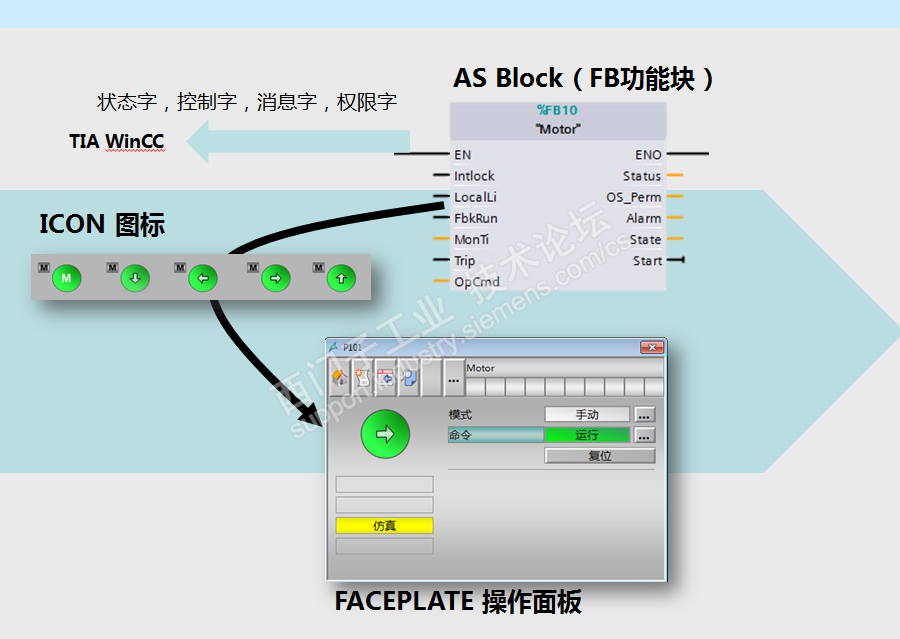

实际上都遵循了这个 AS BLOCK -〉ICON -〉FACEPLATE

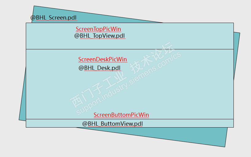

  1. 建立画面@BHL_Screen
  2. 在上画面中放置画面窗口ScreenTopPicWin,ScreenDeskPicWin,ScreenButtomPicWin
  3. 建立画面@BHL_TopView,@BHL_Desk,@BHL_ButtomView,分别放置到对应的画面窗口

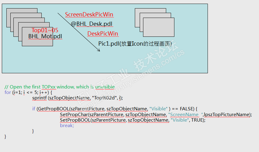

4. 在@BHL_Desk上放置DeskPicWin画面窗口
5. 新建画面Pic1放置在DeskPicWin上 (Pic1为过程画面可以放置icon)
6. 新建画面窗口Top01~05 (用于弹出控制面板faceplate)
7. icon是自定义对象,鼠标左击程序如下(只展示原理,不是实际脚本):
   脚本实际意思就是寻找Top01到05那个画面窗口没有使用,就打开哪个画面窗口来装载faceplate

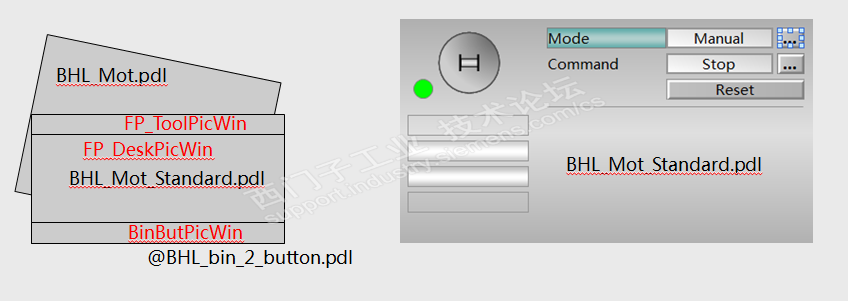

8.创建,BHL_Motor,BHL_Motor_Standard,BHL_ToolView画面
9. BHL_Motor上放置FP_DeskPicWin画面窗口,FP_DeskPicWin上放置BHL_Motor_Standard
10. BHL_Motor上放置FP_ToolPicWin画面窗口
