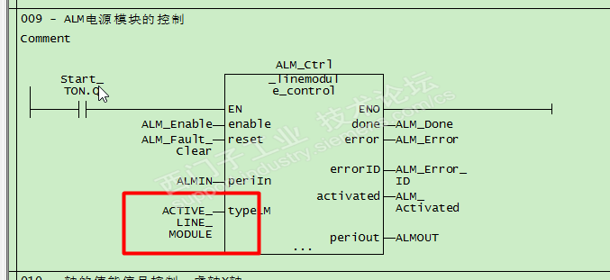

不知道是搞SIMOTION的不多还是咋地,好像这个帖子 没什么热度啊。
自己来回答9楼的疑问:

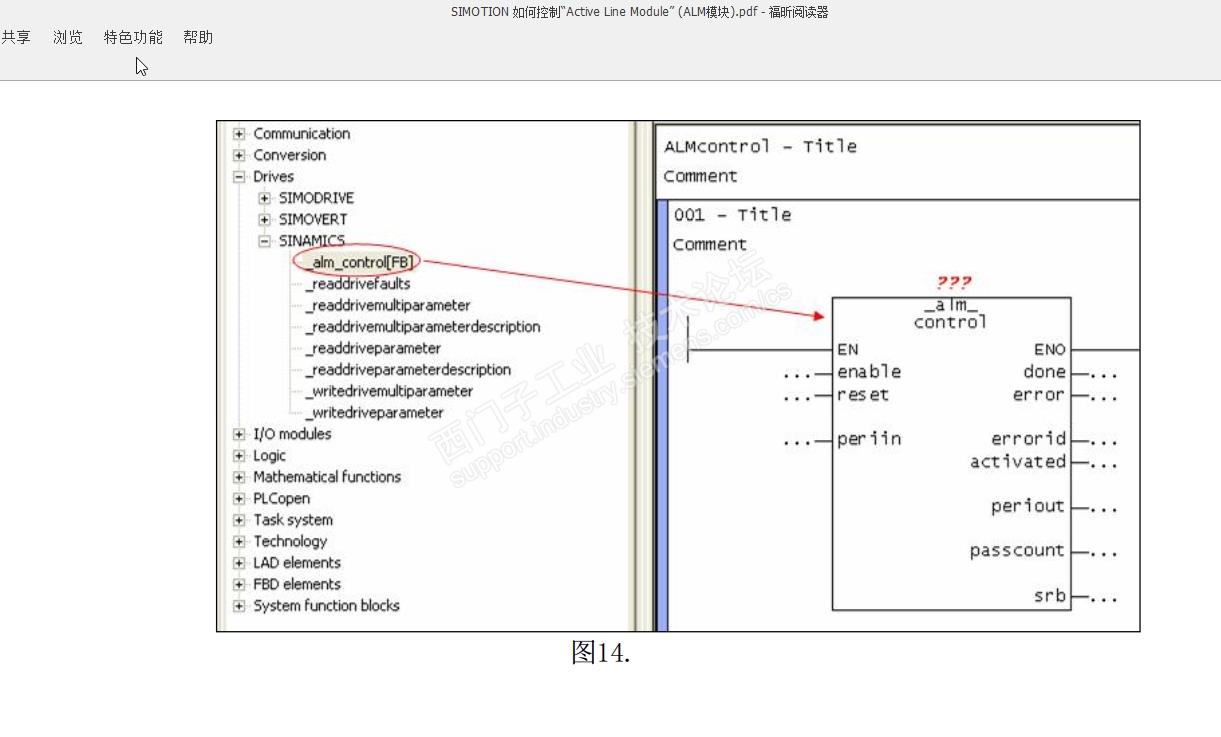

之前自己在网上找到了个资料:《SIMOTION 如何控制“Active Line Module” (ALM模块).pdf》,上来也是参考的这个。也看到了自己调用的块和pdf里面的不一样,但是有点疏忽了,
文档的说明:
只把文档里要求的几个变量写了,一个关于 typeLM的接口没有选,因此导致了输出periout一直是0,今天发现了这个问题,选择了ALM模块,就好了:
天道酬勤
