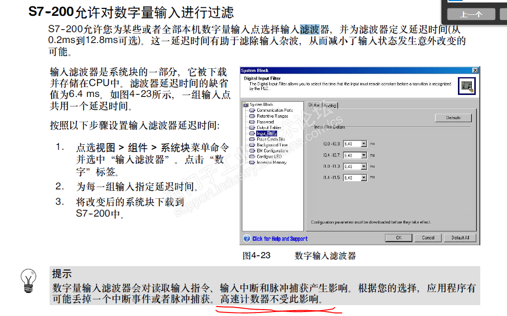

回复:同样是PLC,为啥200接编码器走的准,为啥1200接编码器走的就不准那

200的DI滤波设置不对高速计数器起作用,而1200的会。所以要更改对应点的滤波时间设置
这是200系统手册的说明
