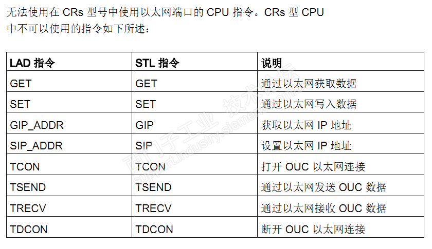

回复:S7-200 smart指令支持
_领域
    471
    38
注册时间:2013-06-05
发布于 2017-11-08 13:30:54
5楼
只有新出的CR s型号不支持以太网指令外,另外的都可以用
