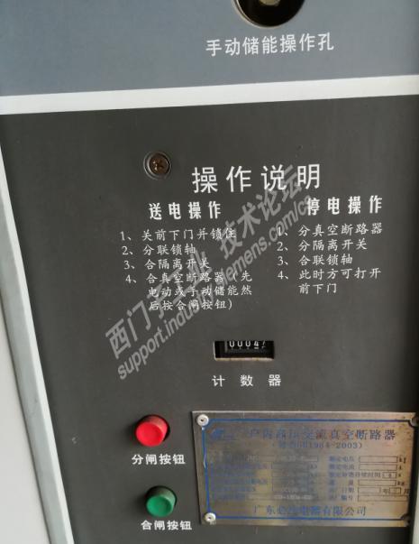

回复:记一次10KV高压电柜二次线路无电检修过程
HUANGZE75
    12882
    122
    440
注册时间:2006-08-24
发布于 2017-11-08 16:05:10
3楼
根据断路器操作说明,使用工具打开了高压断路器电柜门,使用验电器测量没有电后,首先更换了3支熔断器,将高压电压互感器上的放电痕迹擦拭干净。使用万用表检查电柜内二个互感器的初级电阻值,都为6.7千欧,是正常值,基本确认电压互感器是没有问题的,拍照电压互感器的型号参数,后按照操作说明将电柜门合上,确认无问题后,去室外合柱上隔离开关,真空断路器。
