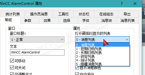

回复:WinCC 如何让消息列表中消息复位后自动清除?

1、报警记录组态里面取消勾选确认,需要自动消失的取消勾选,如果还有不需要自动消失的,那就可以放到警告之类的里面,勾选上确认
2、在报警记录控件里面选择消息列表
