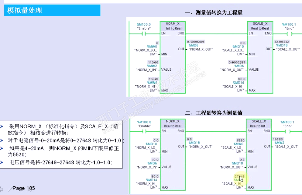

如图,西门子的教程,norm_x指令 out端口使用的是全局变量

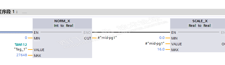

如果用局部变量能行么?
如图:
