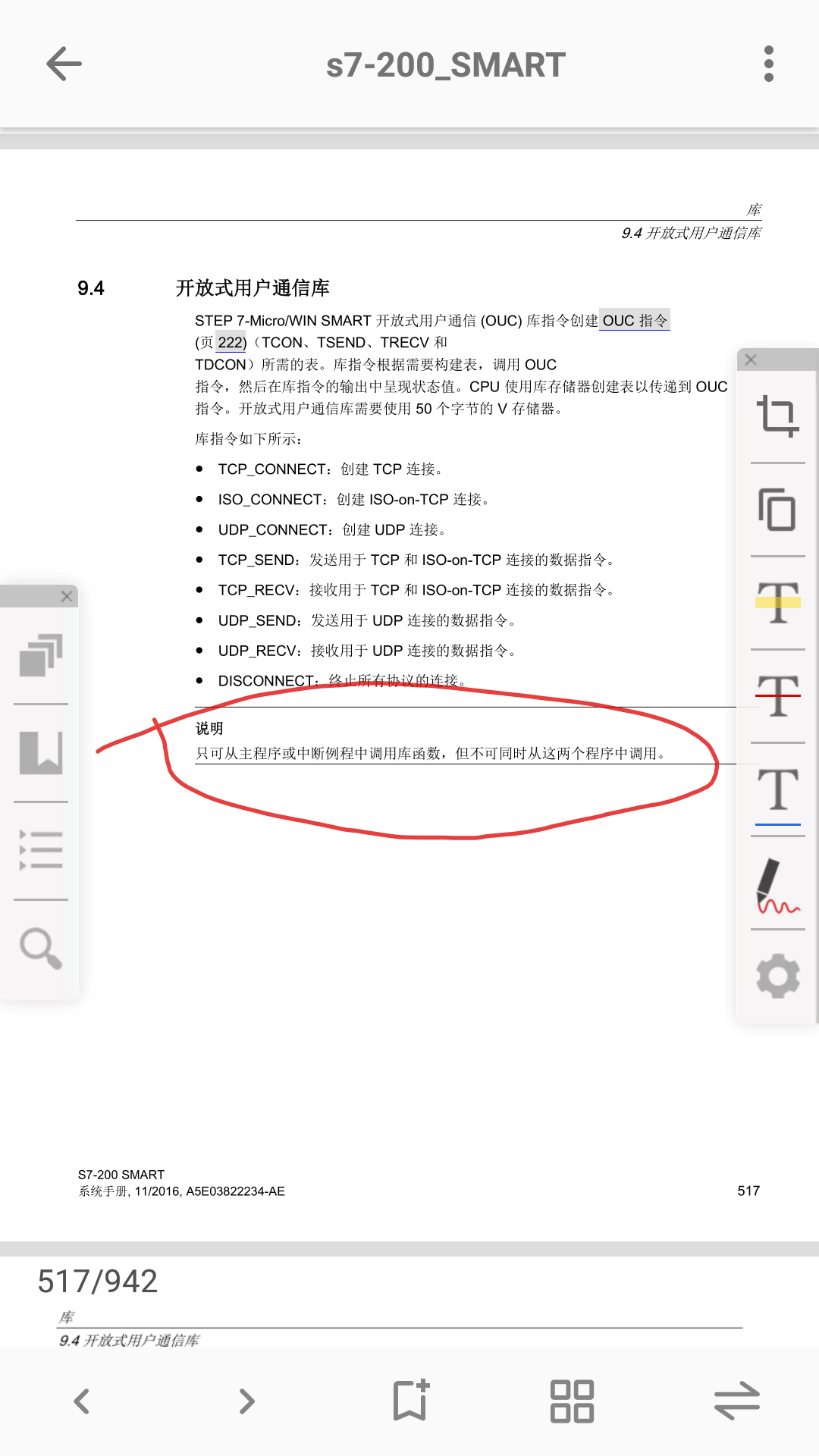

以下是引用芳季在2017-11-09 16:36:31的发言 >2楼
应该没有这样的限制啊。
