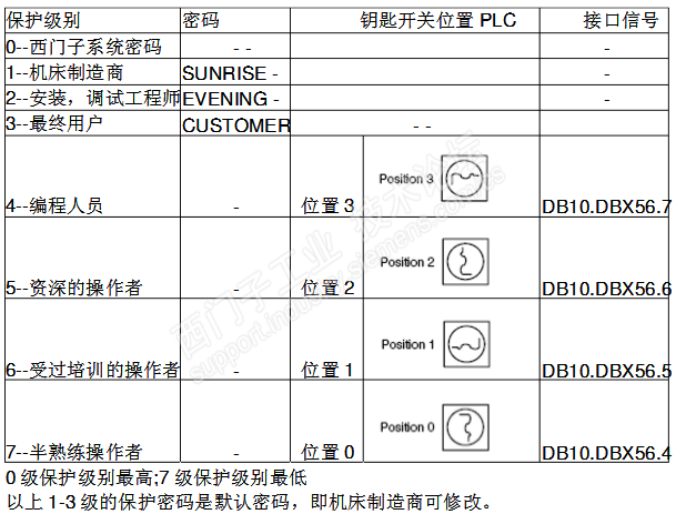

回复:关于840DSL 系统密码 如何恢复的问题

以上是密码保护权限
