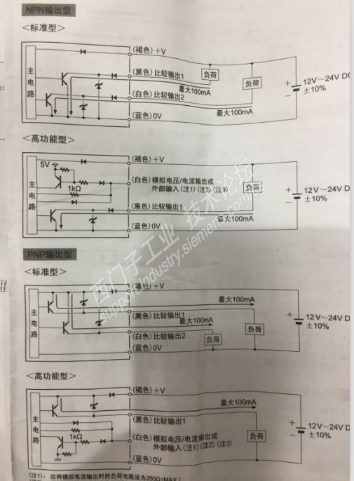

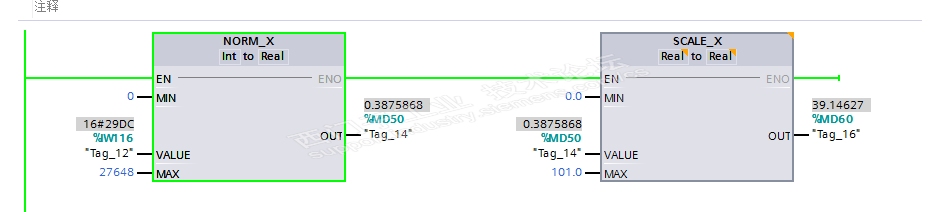

以下是引用xiami2099在2017-11-11 15:29:07的发言 >楼主
PLC:1215C DCDCDC  版本V4.1
模拟量使用自带的AI
目标:采集气压值
气压表:松下DP101A 低压型
整不明白了 请问大神怎么做的呢?谢谢!之前发的问题图没上传上去,发个帖求助!
电路图 说明书请看下面的图片
这个CPU自带的模拟量输入是0-10VDC的对应0~32767,你是有什么不明白吗?
