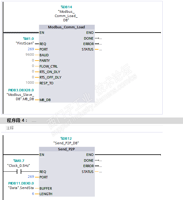

硬件配置: CPU 1212C DC/DC/DC,   CB 1241  RS485
软件:  TIA V14 SP1
使用Modbus_Comm_Load 指令对通信模块进行组态,然后调用Send_P2P 指令发送数据。

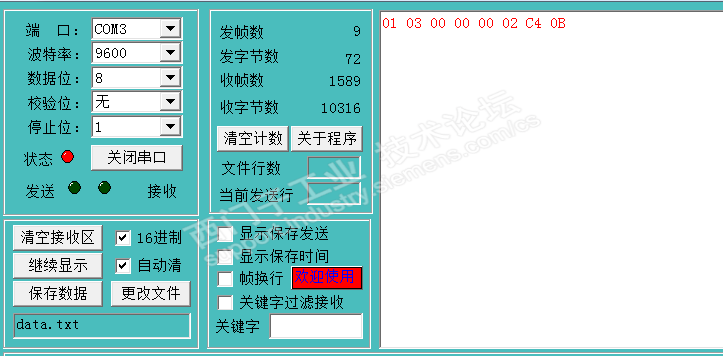

通过串口调试工具监控发现,收到数据中自动加上的CRC校验的两个字节。
程序:
发送的数据,发送的数据长度为6:
收到的数据,收到了8个字节,后面自动加上了CRC校验的两位:
当使用Port_Config指令组态端口时,没有这种现象。
我不知道就是这么设计的,还是有BUG,请高手指点,我没有查到相关的资料。
