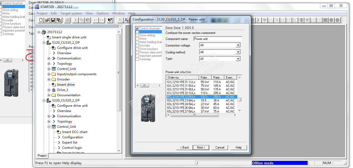

回复:starter 调试S120单轴模块,在power unit找不到对应电机模块型号,见下图

以下是引用北雪雪纷飞在2017-11-12 11:23:55的发言 >6楼
可能是你安装软件的问题,我试了试可以的
可是软件中我增加CU310-2 PN 然后插入电机就有此型号,很奇怪的。今天在输入电机把铭牌数据时,我把电机电流改成200A一切就OK了,原来电机铭牌上写的是195A
