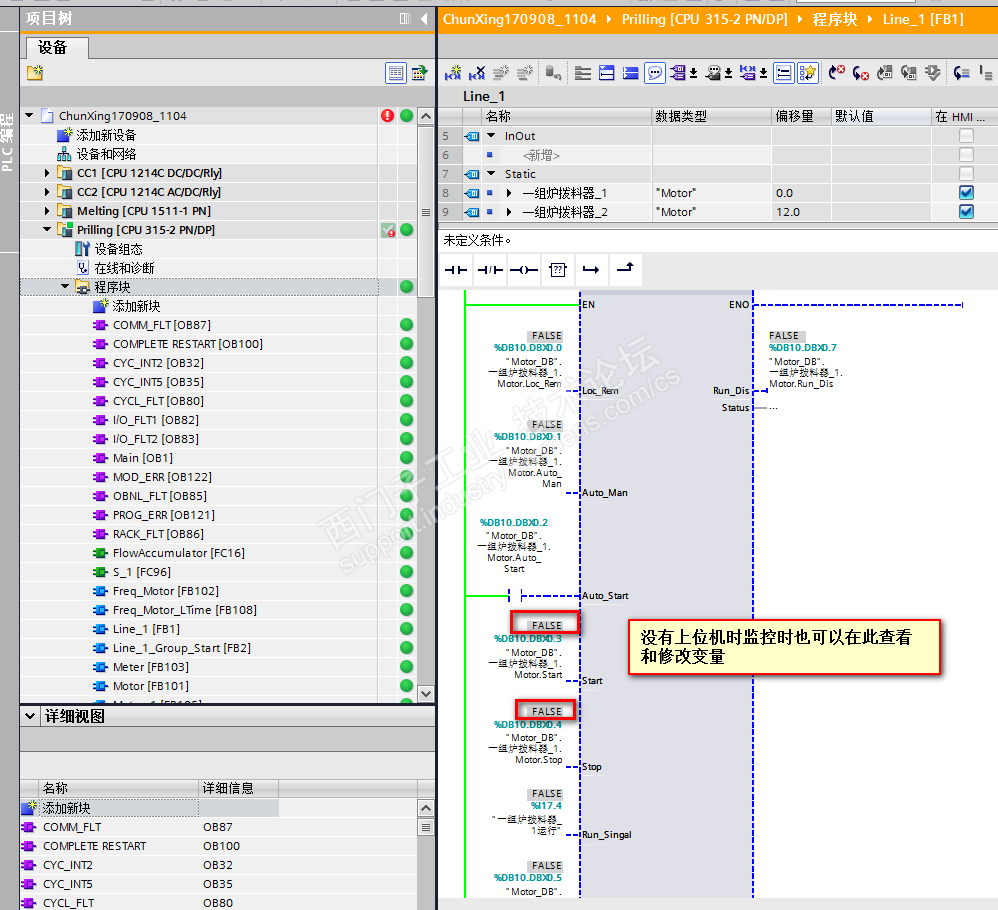

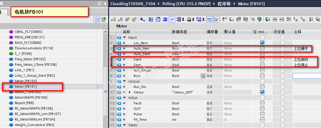

方法一:建立电机块FB101(上位手动控制信号声明为Input类型),建立调用多个电机块的FB1,如图
  1. 电机块:上位机上需要控制电机的信号全部设为FB101的Input类型
2.调用电机块的FB块:DB1为FB1的背景DB,即DB1为FB101的多重背景DB。在FB1里调用FB101时使用DB10连接Start、Stop时为了在FB1监控时可以实时监控和修改其值,但是这样就相当于使用了更多的DB。如果Start、Stop的管脚不给变量(即管脚空着)的话,那么监控时就必须通过DB1来查看,改变值需要监控表。
这种方式上位机WinCC的控制信号(BOOL型)和电机状态字需要手动添加。

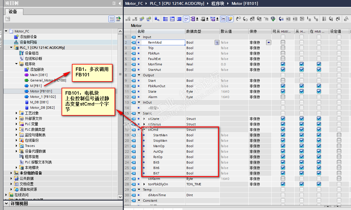

方法二:建立电机块FB101(上位手动控制信号声明为Static类型),建立调用多个电机块的FB1,如图
2.FB1监控时看不到上位机的控制信号,在PLC程序里想查看电机的启停控制信号需要在DB1里查看,修改需要在监控表里实现
但是方法二的优势是可以在上位WinCC里直接AS读取到PLC的DB1里的变量,也就是说控制电机的启停等变量可以自动上传到WinCC。
