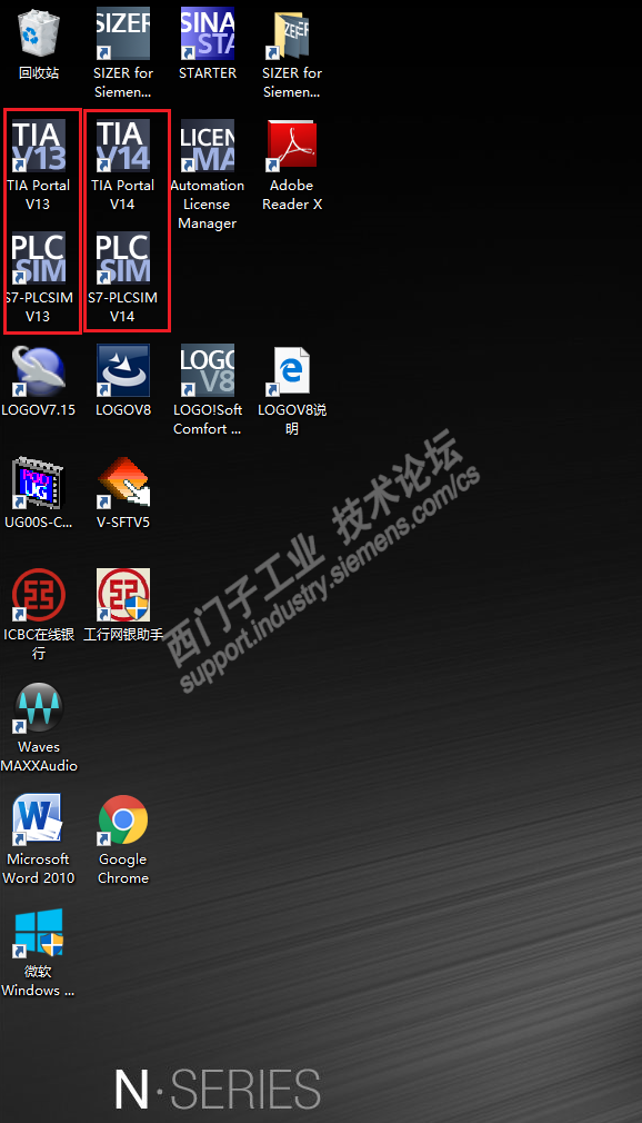

以下是引用华少参见在2017-11-13 00:20:09的发言 >5楼
谢谢大神的回答,按你的意思,V13 SP2就是可以直接打开SP1的项目,并在线连接PLC维护的?
另外,我想额外问下你,你win10上同时安装了V13SP1和V14SP1,请问其中V13SP1是通过虚拟机安装的,还是直接安装(因为官方说法V13SP1不支持win10,但是据说只是授权软件的问题,具体我没有试过)?如果是直接安装,两者共存(包括WINCC)一点问题没有吗?
以下是引用yming在2017-11-12 20:15:10的发言 >4楼:我先声明,我没有安...
引用4楼详细内容:
我先声明,我没有安装 TIA V13SP2,我的WIN 10 只是安装了 TIA V13SP1 和 TIA V14 SP1。
我大概的看了一眼,TIA V13SP2的手册说明。V13SP2主要是对 V13SP1使用以来的BUG报告做出了修正;新支持了一些1500的CU型号(1.8版的);支持了一些新的HMI型号。同时正式支持了在WIN 10中安装。
它仍然可以使用 V12兼容模式打开原来的项目。它没有说能支持 新的1200/1500 CU版本,所以,它是维护之用的最终版本。
而对于新的CU固件,则必须使用 V14 SP1来组态编程。
好在它们都可以同时存在于 WIN 10操作系统之上。用起来还是很方便的。
以下是引用手机用户20171111466FXD在2017-11-12 19:36:41的发言 >3楼:那问题是V13SP2...
引用3楼详细内容:
那问题是V13SP2能直接打开V13SP1的项目吗,打开后能在线维护老项目吗?需要跟V14一样转换吗?如果需要转换,那V13 SP2的意义何在?
以下是引用yming在2017-11-12 09:17:06的发言 >2楼:最好两个软件(TI...
引用2楼详细内容:
最好两个软件(TIA V13SP2和 TIAV14SP1)都保持在WIN 10 上。
因为原来早期的项目(V11、V12),需要能升级到 V13SP1以上,才能在V14SP1中升级。
这两个软件的选项软件(驱动、仿真等等)都要保留!每次只是用其中一个,并不会相互干扰。
以下是引用手机用户20171111466FXD在2017-11-11 20:25:58的发言 >楼主:博途v13SP2按照...
引用楼主详细内容:
博途v13SP2按照官方说法,支持win10系统?但是有个问题一直没看到又明确说法:V13SP2能否直接打开V13SP1的项目吗?如果能是直接打开并能在线维护项目吗?因为毕竟V14打开V13项目是需要转换,并且也无法直接在线维护原项目的。 我的理解就是,西门子推出V13 SP2就是为了win10。是和v14SP1一样的目地,只是两者分别解决了两个版本win10的支持问题。
我没有装在虚拟机上。就是安装在WIN10系统上的。而且是从WIN8时,就安装了TIA V13, 一直升级上来的。V14SP1是升级到WIN10后安装的。WINCC我不使用,没有安装。
尽管那时V13没有说支持WIN8,但我在WIN7兼容模式下安装它,在实际使用范围中,调试没有什么问题。(我没有安装WinCC。)
驱动软件,就是 STARTER 4.5.1,完全支持 WIN10。
LOGO软件是JAVA写的,毫无问题。
