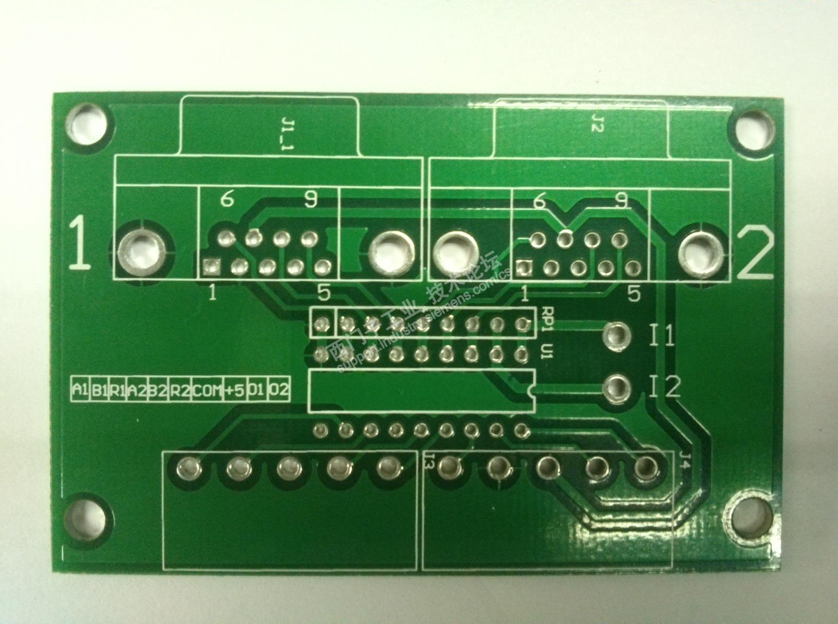

我自己是买这个东西用的。给5伏电压给这块板,可以把伺服的输出脉冲,两对差分信号放大成4路24伏的脉冲信号。plc要读取伺服电机脉冲的时候就用4路之中不同相的其中两个信号做AB相脉冲就可以了。
达林顿阵列集成,非门逻辑。由于只需要两路,干脆我就只使用I1 I2两个输入然后在O1 O2输出给plc就够用了。两个9针插头是可以接两路光栅尺。直接把光栅尺插上便可。
焊好装好,100块一件。(反正不要钱)

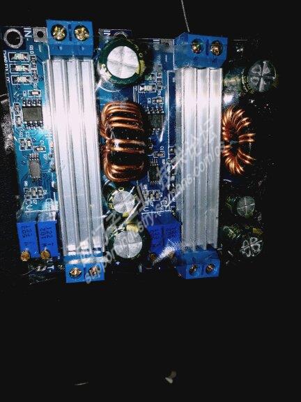

我之前买的这种5V升24V板。
