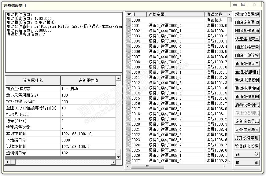

以下是引用唐诗宋瓷在2017-11-13 13:46:31的发言 >12楼
看看屏工程文件中的脚本中有没有对这个地址进行写操作的命令,或者看画面中对象的变量分配中有没有这个地址。
以下是引用溪如在2017-11-13 13:38:29的发言 >11楼:sequence_flag的alar...
引用11楼详细内容:
sequence_flag的alarm好像是从HMI处接到信号,从0变成1。
我公司用的是昆仑通太软件,怎么查这个信号源?
我打开了昆仑通态的软件,找到了变量表,没有sequence_flag(在PLC里是DB81)。如下图。
我也不确定sequence_flag的alarm是从哪里得到赋值的。
