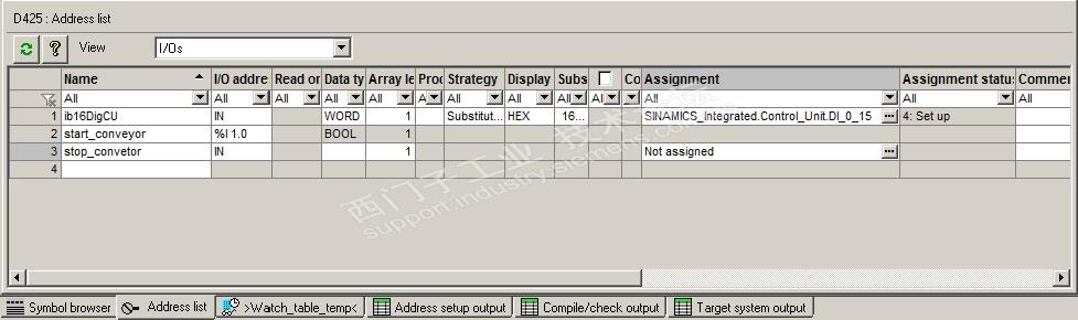

 版本:SCOUT V5.1,使用SIMOSIM测试程序
我在SCOUT中硬件组态ET200M之后,见下图
在新建I/O全局变量时的配置选择画面如下各图:
 对stop_convetor变量进行assignment时,见下图:
 问题是上图中的DI_0_7是指的ET200M上DI16*24V的第一个字节吗?为什么第二个字节即字节1不能显示并配置呢?
以前版本可以直接写%I0.0或者PI0.0之类的,当然最后也是使用了&I0.0,也可以使用,只是变为了绝对地址编程。见第二张图上的start_conveyor变量。
