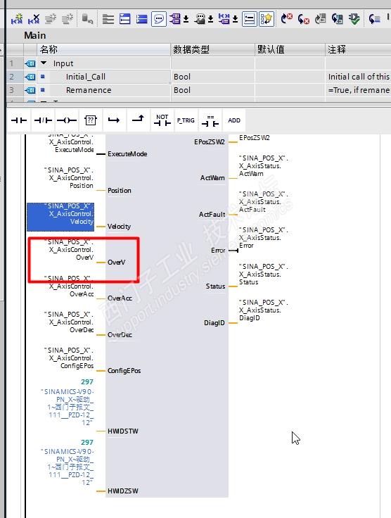

以下是引用yming在2017-11-14 18:20:09的发言 >
齿条?有间隙吧?
消除间隙。
顺便请教2个关于FB284的应用。
红框上面的速度设定,和红框里面的速度占比的关系,速度占比不是指上面的百分比吗?比如上面设定1000,底下设定1,实际速度并非是10,改成2000或者改成2,实际速度也的确变成了2倍,但是仍然不是20,速度占比好像还有一个基准值?

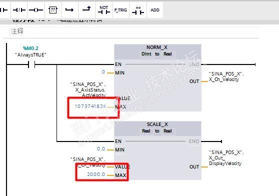

另外关于实际输出的速度换算问题,需要用标准化和缩放块缩放一下,那这2个块的相关数值是如何确定的?缩放的是指编码器每圈分辨率?标准化的就是这个固定的数值了?
