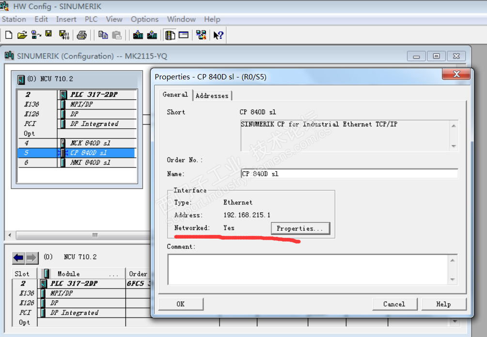

以下是引用kestrel在2017-11-13 22:04:21的发言 >20楼
版主,我这台840dsl用X127连接PC,用192.168.215.1可以下载PLC,但是不能在线监控,就像你图上的显示NO,如果我点右边的属性,新建一个子网,IP设置为192.168.215.1是不是就可以在线监控了(如果新建子网就变成YES了),然后需要编译保存吗?对安全集成的机床有没有其他影响?
以下是引用菲戈在2017-09-12 21:22:27的发言 >1楼:查看硬件配置这里
引用1楼详细内容:
查看硬件配置这里
好像需要总清掉,重新下载硬件
