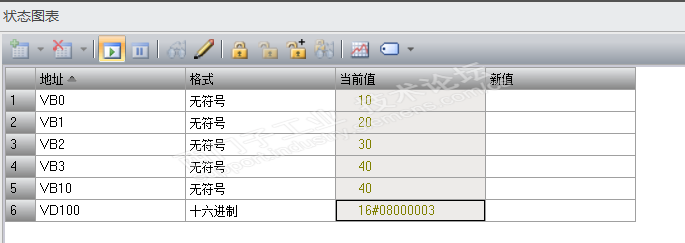

程序如下所示:
首先将VB0的地址移动到VD100.
然后将VD100加3.
最后将VD100地址中的内容放到VB10中。
下面是运行结果:
首先将VB0的地址放到VD100中,   VD100 = 16#08000000.
然后VD100加3,VD100 =  16#08000003.
最后,VD100指针是指向VB3的地址。将VD100指针中的内容移动到VB10,
所以VB10 = VB3 = 40;
从中我们可以看出,V区的地址是从16#08000000开始的。
通过取地址的方式可以看出各个区的起始地址。
