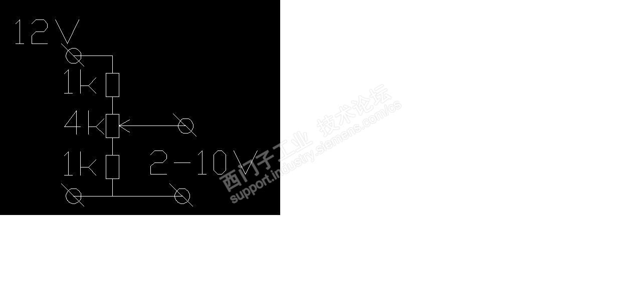

回复:请教一下,现场需要可调的2-10V信号。我打算用12V的开关电源和一个1k欧的电阻和5k欧的电位器串联,请问可行吗?

你参考这个图示:
