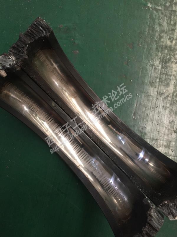

以下是引用驴打滚儿在2017-11-16 08:42:19的发言 >12楼
1、一个变压器带三个变频器运行,三个变频器都加了进线电抗(数量分别为1/2/3),更换变频器之后,变频器进线端电流谐波仍在40%以上,电压谐波4%,而输出侧电流谐波和电压谐波均降低为4%。变频器用的是施耐德ATV61,运行才一年多,是变频器损坏导致了之前变频器输出侧电流谐波畸变达到了40%吗?
2、另外,现在输入侧电流谐波40%以上,输入侧也仅有变压器一台设备,变压器运行情况也良好,是否需要治理该谐波?
3、公司其他变频电机非常多,为什么只有回转窑电机出现了轴电流损伤轴承的问题?
下面这个看起来比较明显,我们也是这个样,所以我们一般检修检查轴承,只要有这样的,,就更换了,
时间久了就会有噪音的,,
