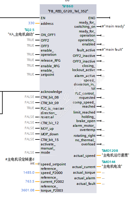

硬件上只接了DI0作为启停信号,在博图软件上已将S7-1500和g120组态好,选择的报文类型是352,请问一下变频器参数应怎么改,下面的图片是报文在程序中的引用。控制单元是CU250S-PN。是profinet通讯
