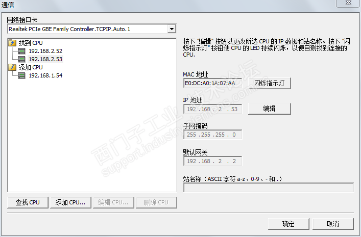

两台S7200smart联网问题咨询,请教大神
761
2017-11-16 20:29:03
 两台S7200smart,分别在不同的两个地址,通过蒲公英X5做了VPN联网,两台地址分别为,192.168.
2.53,两一端是192.168.1.54,因为VPN的两边必须是两段的,两台的子网掩码:255.255.255.0,网关分别是:192.168.2.2和192.168.1.1,网关是VPN路由器设置的,使用编程软件能看到和编程上传,下载两台都没有问题,但是使用GET/PUT指令在192.168.2.53这台PLC里做的向导,不能读VPN另一边的192.168.1.54的数据V100~107(8个字节),能ping 通两边的PLC。几乎没有延迟,请问问是否是网段不同,所以不能读取。试了在同一网段没有问题能读另一台PLC ,就是通过VPN不能读,但是电脑能PING 通.
