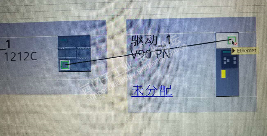

博图V14SP1中使用HSP V90 2.0版本,在网络视图中S7-1200(V4.2版本)与V90无法连接,无法分配。
精确定位
    17
注册时间:2017-09-21
1337
2017-11-16 23:38:54

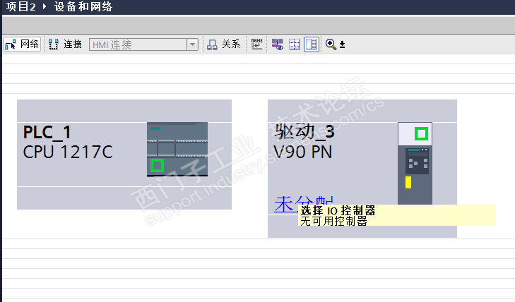

在博图V14SP1中,安装了HSP0 Sinamics V90 2.0版本后。发现在网络视图中,S7-1200(V4.2版本)无法连接V90,无法分配.
经过测试发现,使用GSD文件的方式可以连接。
使用HSP0 Sinamics V90 1.0版本可以连接。
使用S7-1500也可以与V90在网络视图中连接。
请同时安装了V14SP1和HSP0 Sinamics V90 2.0的朋友帮忙试一下,是不是也是这种现象,我好判断是哪的问题,是不是我软件的问题。
我在虚拟机里实验过了,我装了两个虚拟机,一个虚拟机中装的是HSP0 Sinamics V90 1.0,
另一个虚拟机中装的是HSP0 Sinamics V90 2.0。
发现在装HSP0 Sinamics V90 2.0的虚拟机中,在网络视图中,S7-1200无法与V90连接,无法分配。
