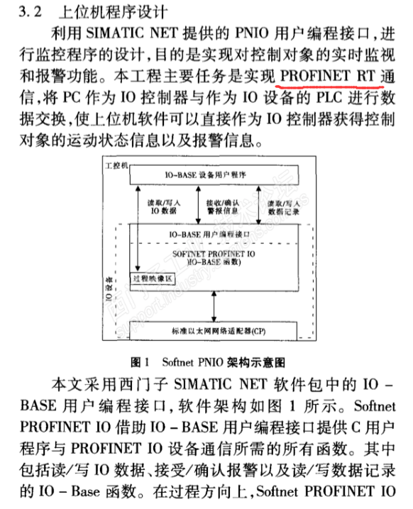

用标准以太网计算机接口就有实现RT通讯?
