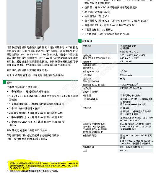

西门子官方也说明是可以降低电压使用的。
