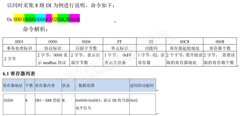

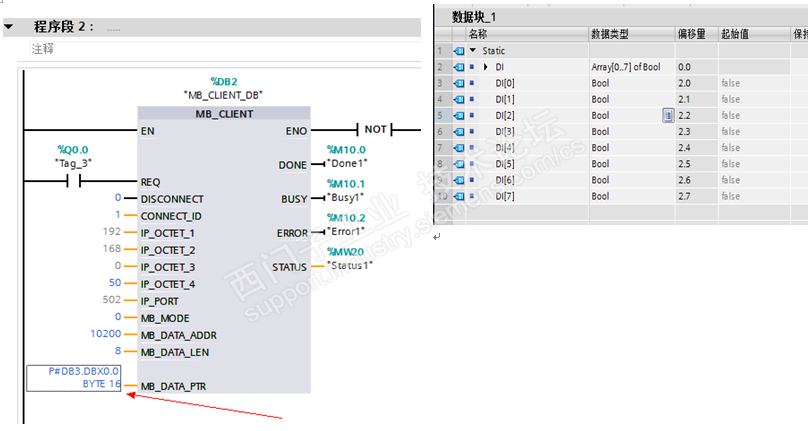

在项目中需要读取一个以太网开关量模块(8路干接点的模块,此模块中另有2路DO接口),以太网开关量模块的局域网IP地址:192.168.0.50,端口:502,8DI以太网模块已经被设置成服务器模式。
求助:
1) 在设置MB-Client时,不知道如何配置MB-DATA-PTR的长度?
2) 如果按MB-DATA-LEN是按8个DI来设置时,但从它的说明来看只有2个字节(BYTE),在数组应该如何设置?
