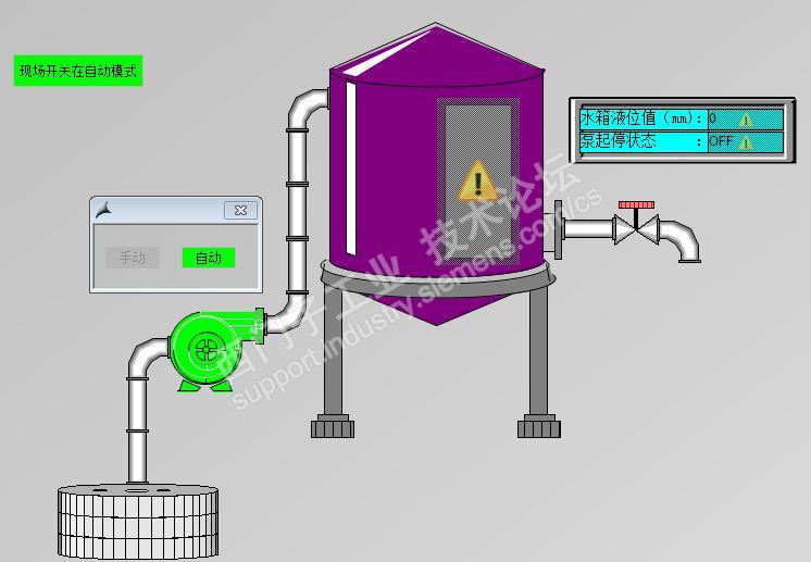

问题3:你可以在这个画面上用画面窗口显示一个小画面,小画面是启动停止按钮。点击手动按钮,给手动的变量赋值1(也就是A/M状态显示)。这个画面窗口的显示属性用动态对话框,手动变量为1,则显示,否则不显示。这样你点手动后,这个画面窗口也就跟着显示了。

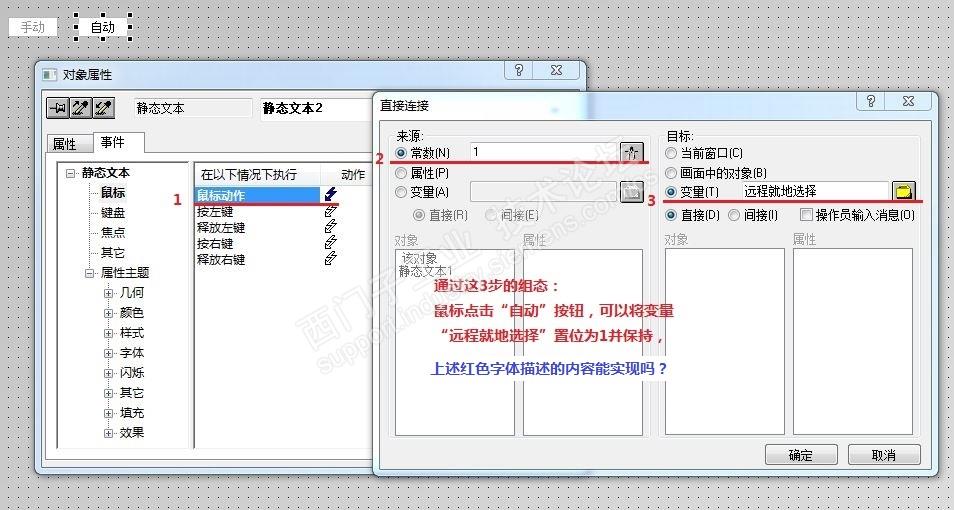

  1. 先新建一个画面(命名为画面1),添加“手动”和“自动”按钮
  2. 添加画面窗口,并拖拽到泵上面(好像是这样操作的吧),可以实现,点击泵,弹出“手动”自动“对话框
  3. 双击打开”画面1“ 分别组态”手动“和”自动“按钮的属性” 事件---鼠标动作---直接连接---来源常数1或0---目标变量选择连接“远程就地选择”这个变量
    由于wincc没有连接logo,暂时无法印证“手动”和“自动”按钮的组态能否按预期动作,
    另外,点击手动按钮,弹出对话框可选择“启动” 或“停止”,要实现这样的功能还是不知道该怎么做。
    点击泵,可弹出“手动” “自动”对话框
    问题3还是没有彻底解决,具体如上面两张截图注释。
 感谢斑竹的热心回复!
现在问题还是没有解决,如上面截图所示:
我建了3个画面,分别是画面1,画面2,画面3,
在画面1中,点击绿色的泵,可以弹出画面2,此时点击画面2上的“Manual”、“Auto”,不能弹出画面3,
但如果在画面2中,点击“Manual”、“Auto”,,可以弹出画面3,
论坛中,斑竹也讲过类似的示例,VBS、C,都不懂,完全看不明白,
斑竹讲的 “通过按钮改变wincc内部变量的值,然后另一个画面中的对象用动态对话框连接变量”
我试着搞了半天,还是不行,请教下究竟该怎么做呢,万分感谢!
