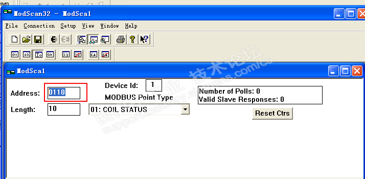

项目使用AB的PLC与S7 200进行通讯,之前花了两天的时间也没有通讯上,一直找不出问题,程序检查了很多次都没有问题,
今天又重新做这个工作,首先由通讯电缆上载程序,发现上载程序没有问题,说明问题不在线路上,然后开始用ModScan进行数据读取操作,设置如下:

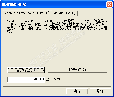

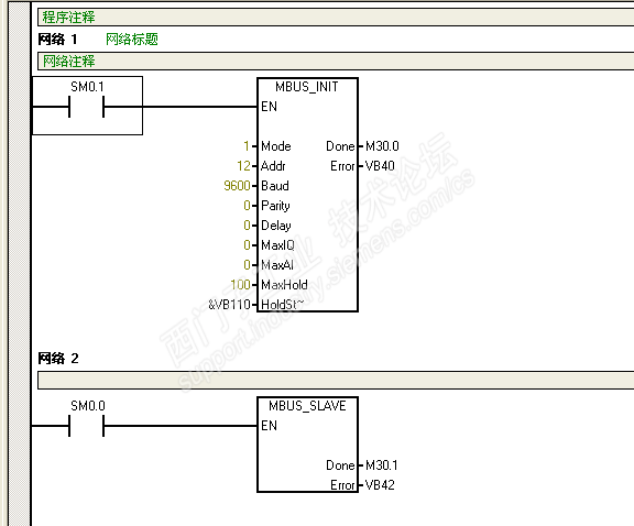

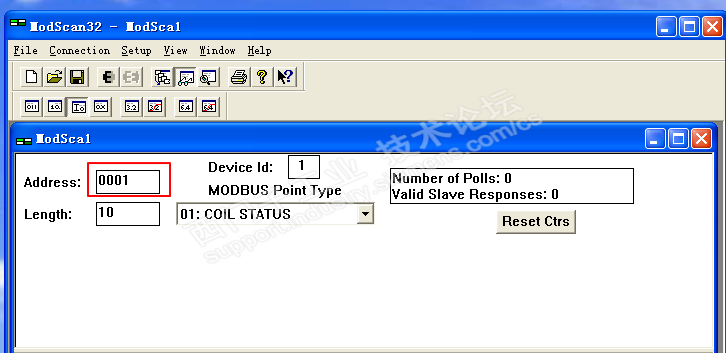

结果没有数据读出,开始检查PLC程序,当看到&VB110项的时候恍然大悟,原来做的通讯都是与仪表进行通讯,通讯地址都是固定死的,而与PLC通讯的地址是能够分配的,但是读取地址开始从40001开始,而我从40110开始读就读取不到数据。明白过来之后,重新设置ModScan的Address地址为1,
结果数据立刻就上来了,真是习惯害人。
