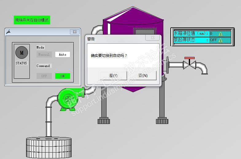

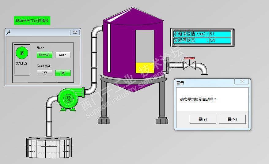

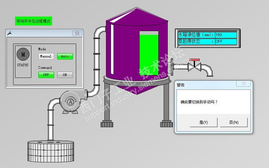

以下是引用zhangli0在2017-11-18 15:58:20的发言 >9楼
点击“Manual”---弹出二次确认窗口---点击“是”,则外部变量M7被置0(点击“否”,无动作)
if msgbox("确实要切换到手动吗?",4,"警告")=6 then'括号中的4是表示弹出窗口显示“是”“否”按钮.=6中的6是表示按了弹出窗口的“是”按钮
  hmiruntime.tags("M7").write 0
end if
点击“  Auto  ”---弹出二次确认窗口---点击“是”,则外部变量M7被置1(点击“否”,无动作)
if msgbox("确实要切换到自动吗?",4,"警告")=6 then'括号中的4是表示弹出窗口显示“是”“否”按钮.=6中的6是表示按了弹出窗口的“是”按钮
  hmiruntime.tags("M7").write 1
end if
以下是引用20160822PD6FVF在2017-11-18 15:03:28的发言 >:  谢谢斑竹,问题...
引用详细内容:
谢谢斑竹,问题解决了,非常感谢!
还有个问题得请教下:
该怎么做,谢谢。
连接logo实测OK,
刚开始自己把标志位M7的Modbus映射地址搞错了,纠正后一切OK
太感谢斑竹了,谢谢!
