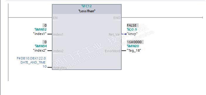

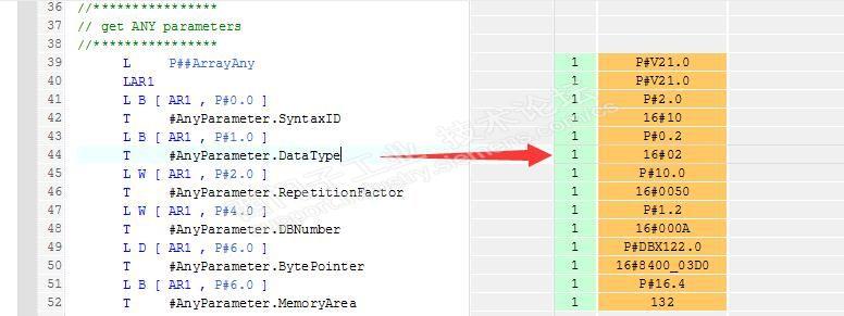

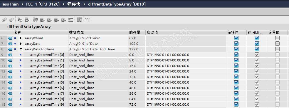

FC输入ANY设定为P#DB10.DBX122.0 DATE_AND_TIME 10,程序中解析ANY读到的数据类型为字节,值为b#16#02,而不是手册中的b#16#0E,不知什么原因?
环境:TIA V13 SP1 Update 9
