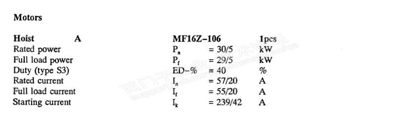

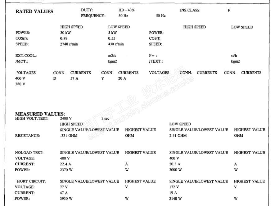

以下是引用HUANGZE75在2017-11-20 11:01:00的发言 >37楼
楼主你笔误了,是电机绕组不是姚组。
以下是引用威师爷在2017-11-19 22:04:33的发言 >34楼:只有一个转子的!就...
引用34楼详细内容:
只有一个转子的!就是在定子上做了2个姚组而已!
下面图片就是该电机快慢速的相关参数!
以下是引用芳季在2017-11-19 21:47:16的发言 >33楼:这个电机是两个转子...
引用33楼详细内容:
这个电机是两个转子的吗?如果是两个,那么高速转子可有深槽结构?或者有没有启动转矩最大转矩等等的数据。最好有特性曲线。
谢谢指正!
