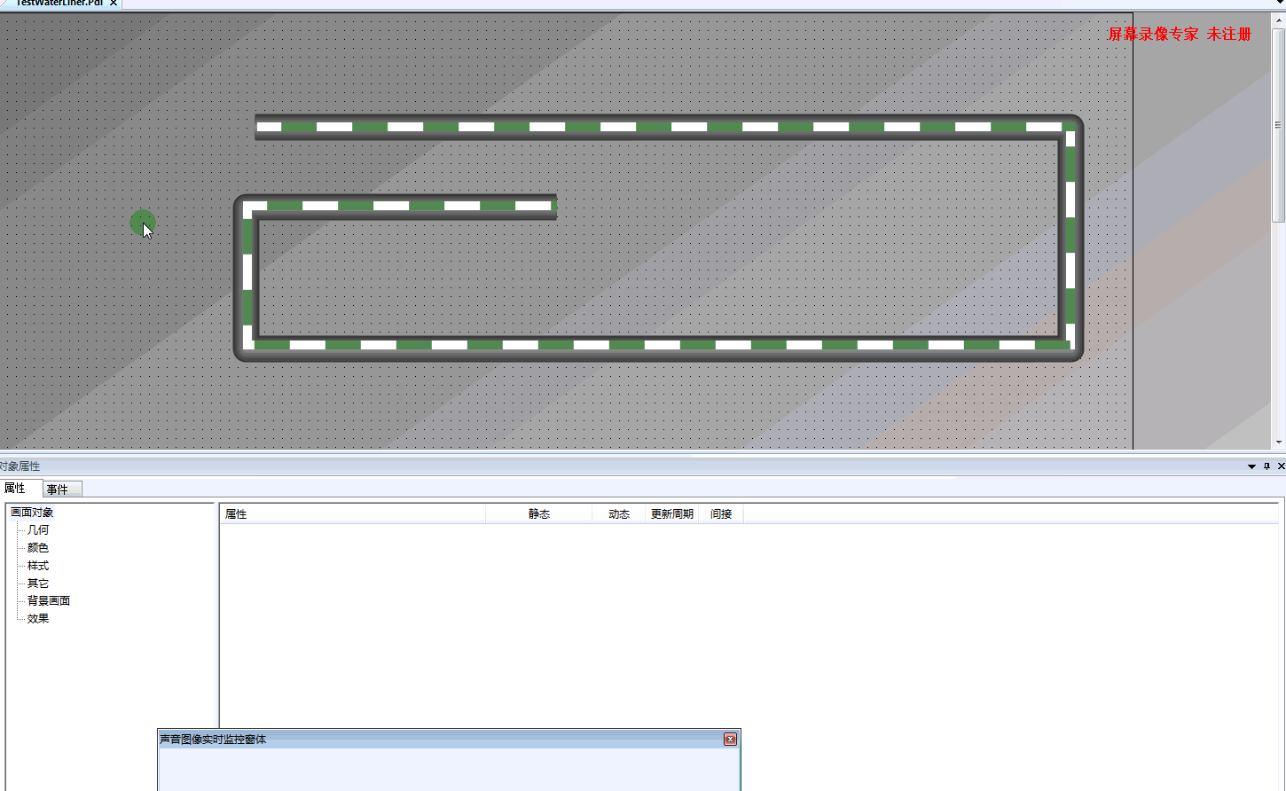

之前遇到如下场景:
   需要用WINCC上位机组态出水流效果,传统的做法是用PNG图片,连变量,控制图片更换。这样做出现的问题是,画面繁琐、水流卡顿、连的变量太多导致画面无法操作,卡死。
后来自己开发了一个控件,支持改变颜色、速度、方向、启停。可直接连Wincc变量
效果如下,实际效果比这个流畅,这个转gif时丢帧了:
欢迎大家讨论。
