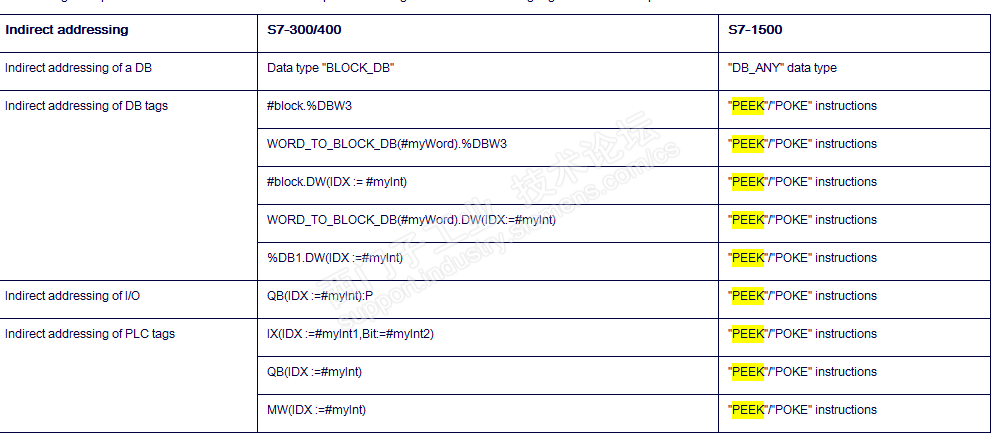

以下是引用Letham在2017-11-12 08:51:35的发言 >
首先 SCL+S7-1500中进行间接寻址不是  以  %DB3.DX[380,#TEMP_1]这样的语法来实现的 ,现在统一使用PEEK/POKE,你写的代码,适用于对S7-300/400 PLC 进行间接寻址,见下图的区别
第二,IF "自动运行" = TRUE AND "测试/生产模式切换" = FALSE     可以 直接改为
IF "自动运行" AND NOT "测试/生产模式切换" THEN
新的指令用起来不直观方便。
移位、间接寻址只能这么使用了。。
