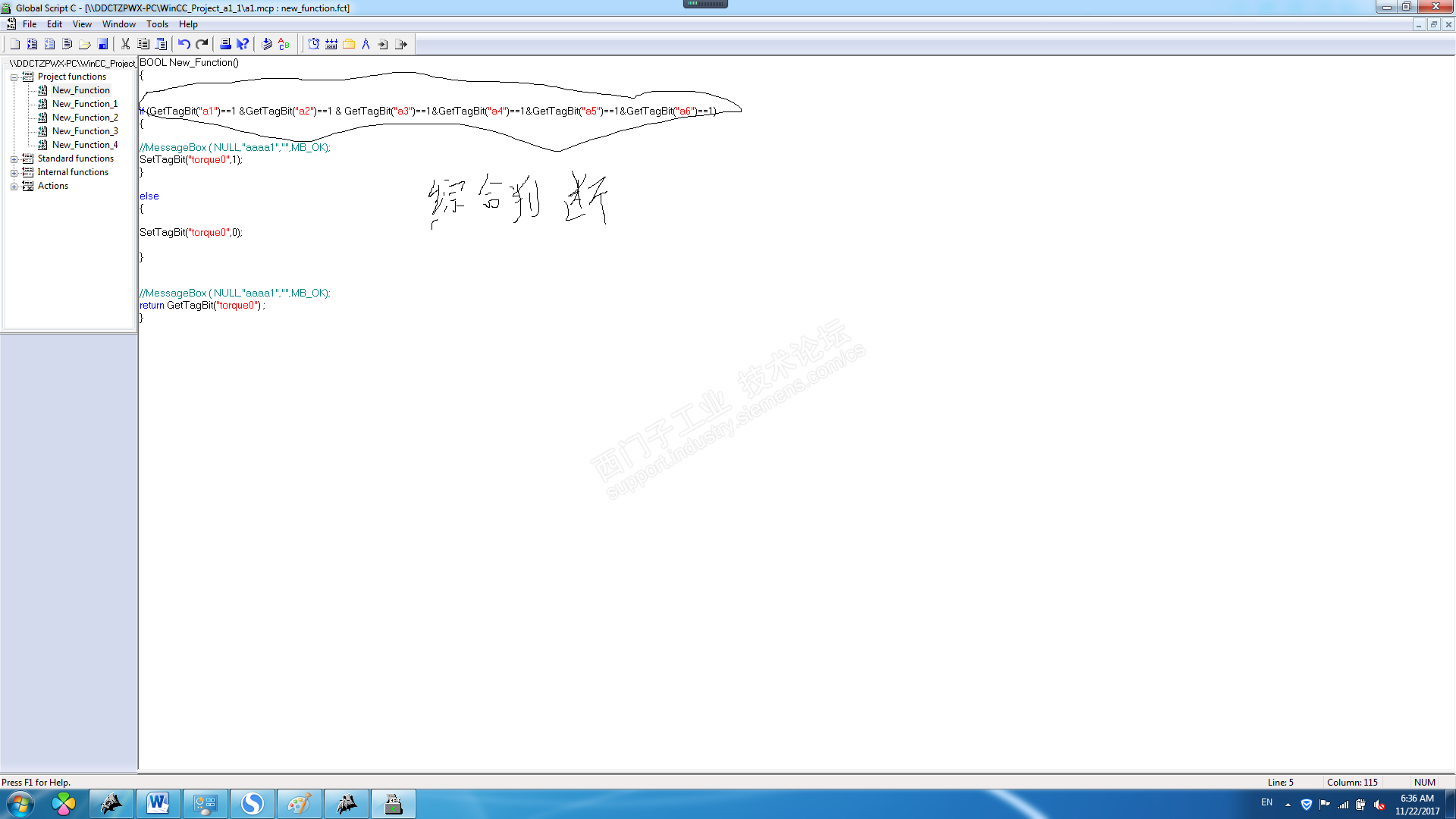

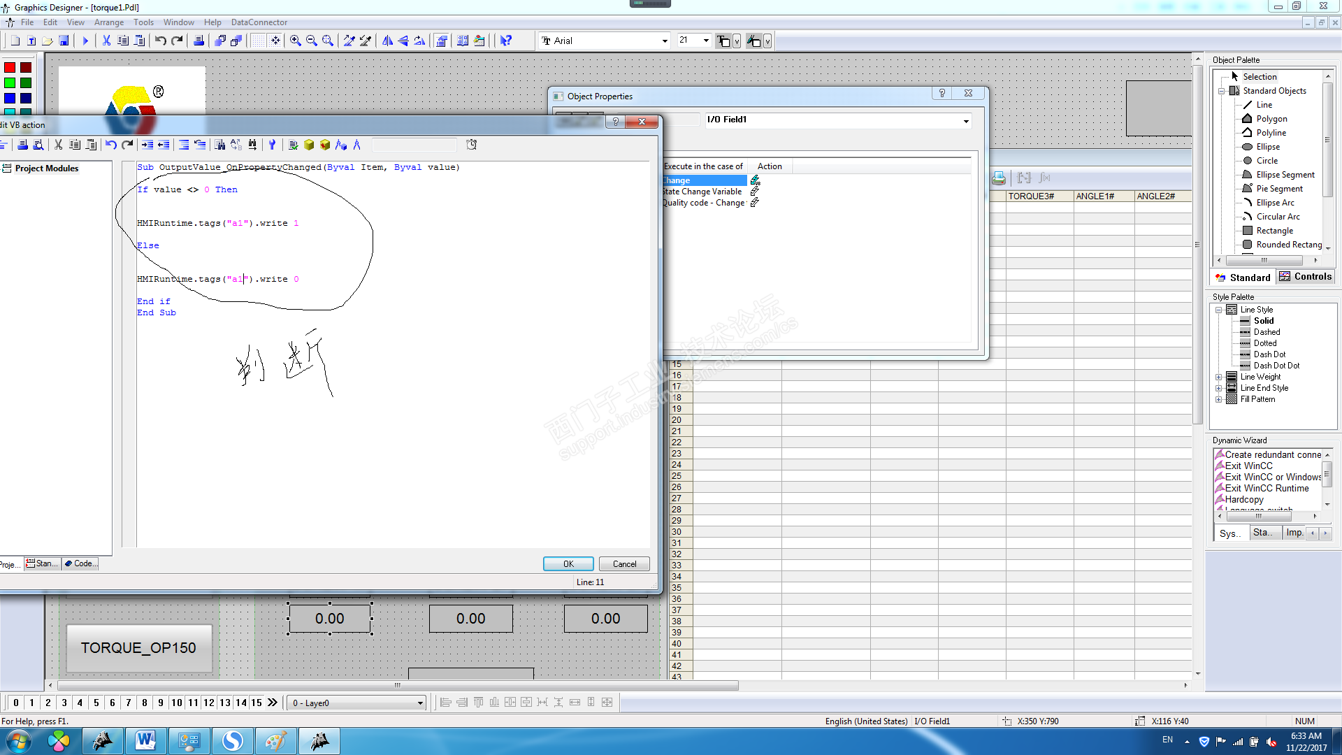

 各位大神好,在wincc 基于事件归档遇到问题,具体如下:
1、在画面1里建有6个IO域,格式为“”OUTPUT“,然后在IO域1里“”CHANG“事件里判断当前值是否为0,若为不为0”,则将变量“1”置1.剩余5个变量与变量1判断一样。如图1所士
2、在触发归档的全局脚本里将这6个变量做“”与“”计算。若为1触发一次归档,如图2所士
现在的问题是,只有当前画面为画面1,才会激活归档,切换到其他画面就不会归档。这里是不是IO域的CHANG事件只能在本画面才能激活有效1
