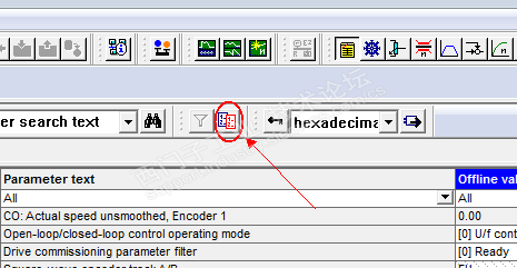

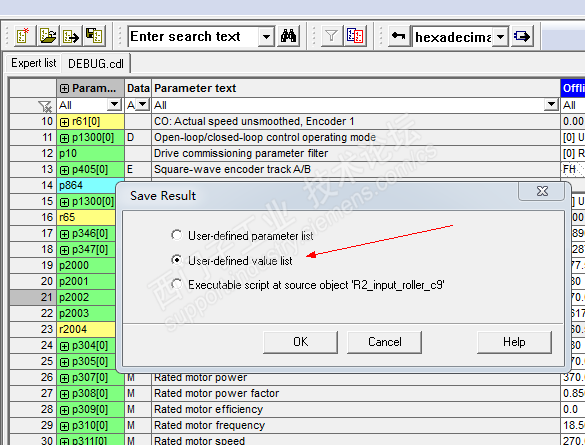

以下是引用老兵在2017-11-20 09:31:48的发言 >16楼
 我的方法就是先比较,如第一个图,然后把参数值不同的参数筛选一下,然后保存成图2的VALUE,然后再下载到其它DRIVER中。
这个办法好,我也试试
