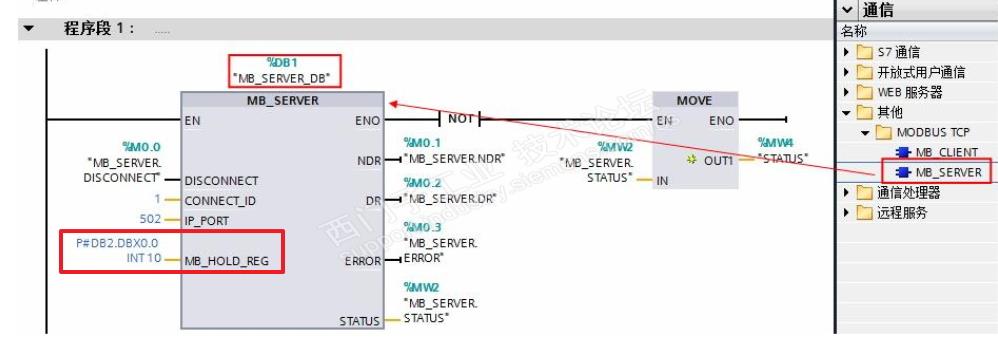

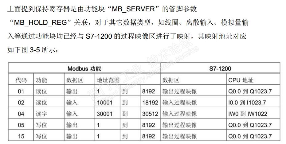

   在学Modbus通信,突然看到“MB_HOLD_REG”引脚,看来看去,也算明白了它的用法。可是接下来突然看到Modbus的功能表(见第1图),里面有一行行的代码,每行代码代表Modbus的某个功能。我就搞不懂,怎么调用这些功能?
   比如我想调用Modbus的“01”(见第1图表格),这个01 是写在哪里呀?好像Modbus没有哪个引脚能写入01呀!
