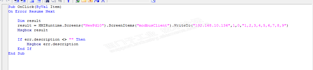

使用方法如下:

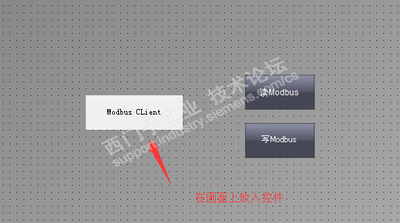

1.将控件从dll导入wincc,并将控件放入画面,修改对象名称为modbusClient
2.读modbus
3。写modbus

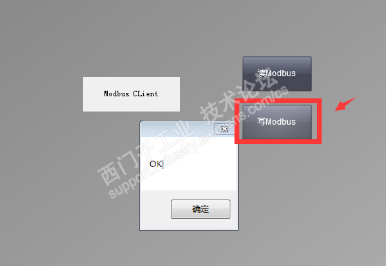

4.演示:
运行wincc画面,点击写modbus按钮:

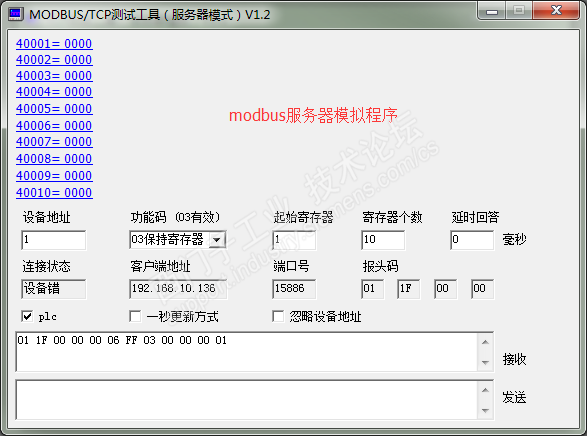

Ok,表示写入成功,我们看看服务器数据:

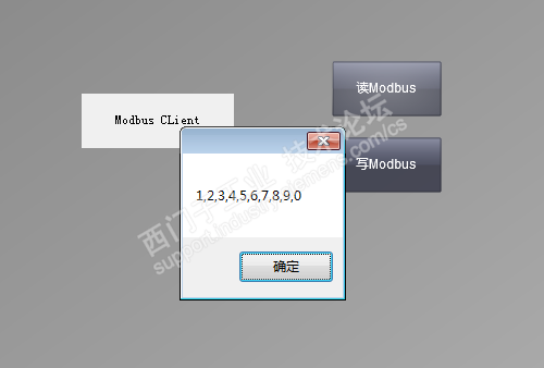

在点击读modbus按钮:
结果正确
