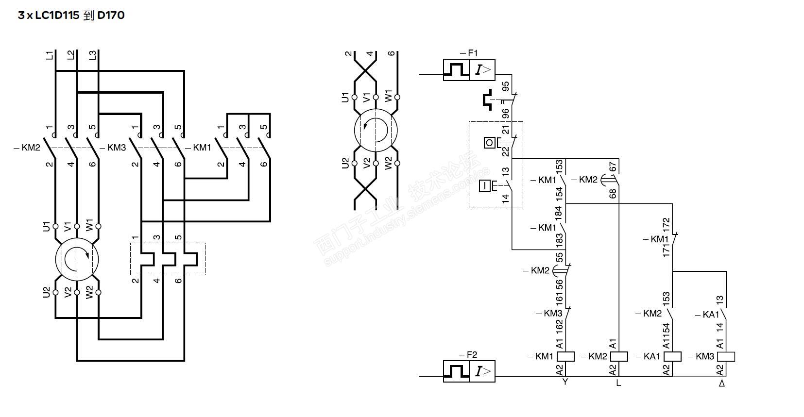

施耐德的星三角控制图,为什么要用两个辅助触点
Seventree
    44
    22
注册时间:2014-08-01
2365
21
2017-11-23 14:34:33
做的项目。星三角启动的,参考的施耐德的控制,为什么用了两个KM1的辅助触点。(183/184和154/153),没必要用两个,只保留(153/154)不就可以了。有知道为什么施耐德非要用两个的原因么?如图:
