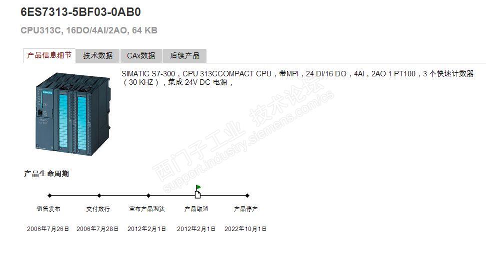

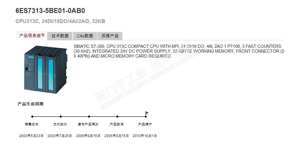

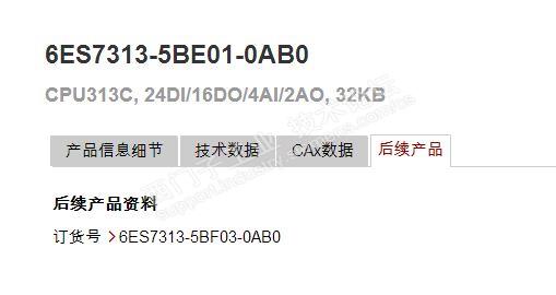

5BE01是5BF01的上代产品,供应商报这个停产的CPU,有点不地道啊。
6ES7313-5BE03-0AB0后续是
6ES7313-5BF03-0AB0,
6ES7313-5BF03-0AB0后续是
6ES7313-5BG04-0AB0
