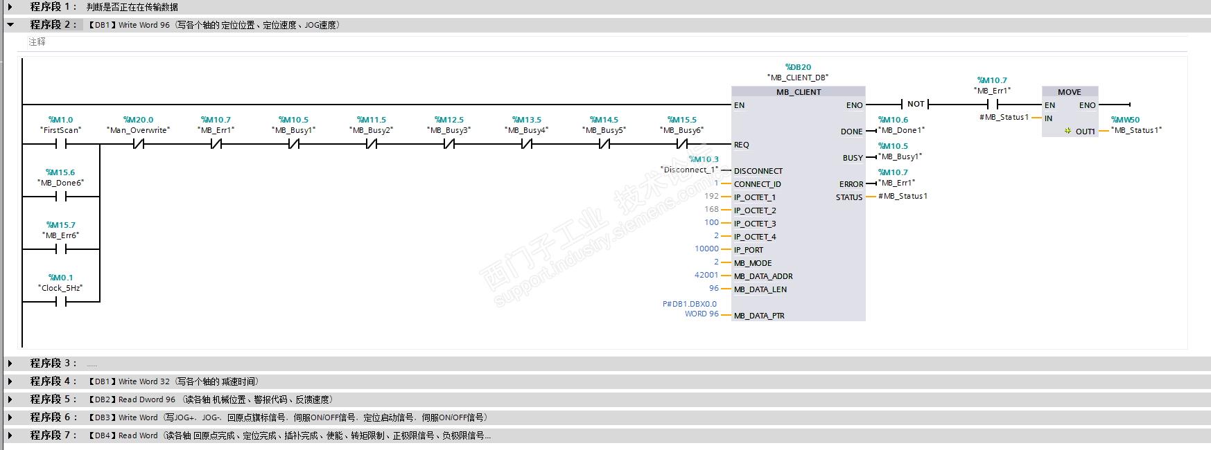

这个MB_Client功能块如下图
未展开的程序段跟程序段2差不多,只是Mode引脚有时是0,有时是2。
这里,S7-1200是与安川的运动控制器连接(用以太网线)
我想问问侠。从这段程序时,你能看是S7-1200是怎么控制安川的运动控制器么?工作流程是什么样的?

这个有什么奇怪的?你的PLC作为客户端就只调用客户端的功能块就可以了呀。
例如1200PLC作为客户端对一个变频器进行20个INT的读写
1200根据寄存器地址功能码对变频器(服务器)读写就可以。别忘了客户端是可以读服务器数据也可以写服务器数据。
再重复一次,你的项目上的1200如果是客户端就只调用客户端功能块。
我之前也困惑过。是yming解决了我的很多问题。你可以看他的这个连接的帖子:关于MODBUS TCP V4.0的使用(一) MB 服务器
http://www.ad.siemens.com.cn/club/bbs/goto/index.html?url=aHR0cDovL3d3dy5hZC5zaWVtZW5zLmNvbS5jbi9jbHViL2Jicy9wb3N0LmFzcHg/YV9pZD0xMzE0MjY4JmJfaWQ9NTAmYl9zaWQ9MCZzX2lkPTAmbnVtPTQjYW5jaA==
REQ 前面的信号条件满足一个上升边缘动作时向服务器端(也就是你说的安川运动控制)写入96个WORD(16位)
REQ前面加了很多条件如M1.0 M20.0  M10.7 M10.5  等等这些条件信号都满足,REQ为1(一个扫描周期)就把96个WORD写入服务器(运动控制器)从程序截图来看,如果没有发生错误时应该是用5HZ的速度写入服务器的。具体还得看程序的。
