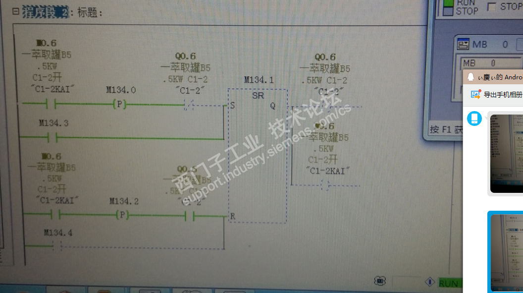

plc 置位优先SR指令与扫描问题

当你执行时Q0.6和M0.6会一直闪烁,我想不明白,按扫描从左到右从上到下Q0.6应该不会有输出啊,我知道跟扫描关系有个,但是想不明白,请指教
