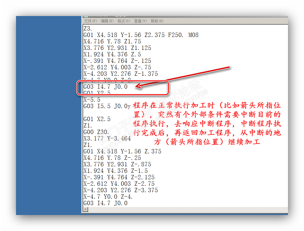

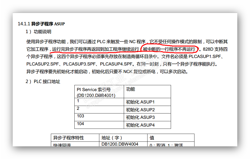

各位前辈们好,打扰了,现在我遇到这样的一个问题,就是程序在自动加工时,外部某个信号激活,信号激活后我需要中断加工程序,去执行中断程序,中断程序执行完成后,再返回到加工程序中断的地方继续执行加工,目前看好像异步子程序可以满足这个要求,但在调试手册看到异步子程序无法返回到中断的那段程序,请问这个有更好的办法吗?谢谢了!!!
